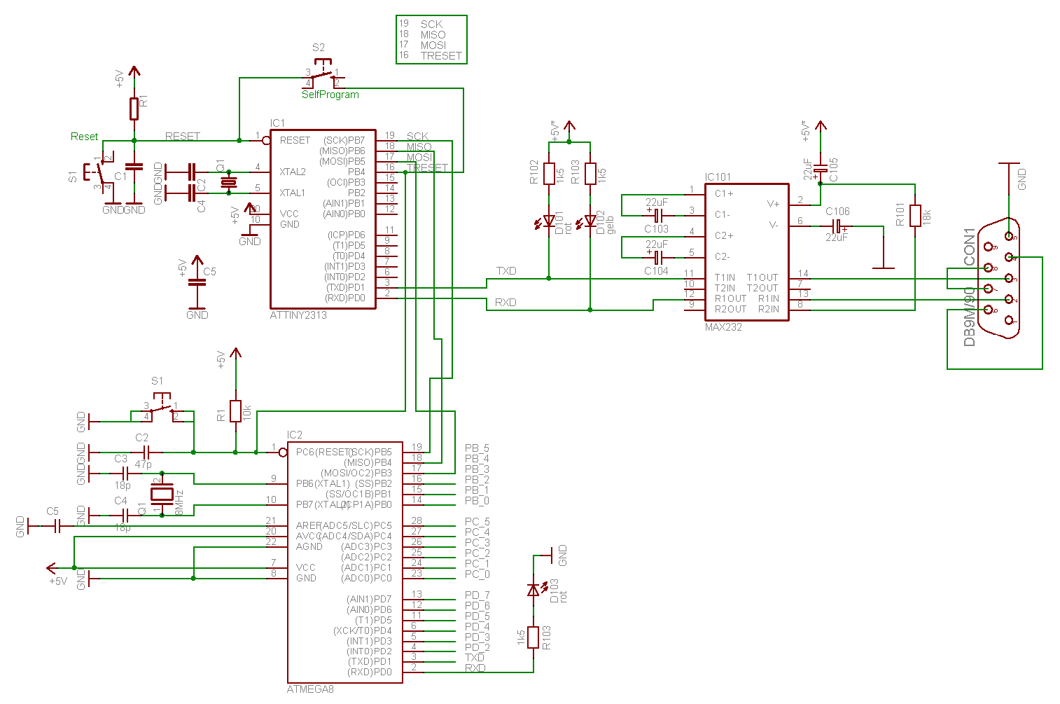

Hi Leute, anbei ist ein Schaltplan und Layout (kein SMD) für den AVR910 Programmierer von mir. Der Programmierer hat einen Pegelwandler für die serielle Schnittstelle. Die Software ist so erweitert worden, dass sie Vertauschung der MISO/MOSI-Leitungen erkennt (schon ab V3.8c möglich) und einen Takt ausgibt, den man z.B. für Rettungsversuche "zerfuseder" AVRs nehmen kann (ab dieser Version 3.8d erst möglich). Ich hoffe ihr könnt damit was anfangen. Grüße, Clemens
Hallo Clemens, könntest Du bitte kurz mal bescheiben, wozu D3 bis D6 in Deiner Schaltung gut sein sollen? Gruß Holger
Oder vielleicht jemand anders? Ich hab die Schaltung mal als png drangehängt
#899350
Das ist ein Brückengleichrichter!
Brückengleichrichter an der RS232 ist doch ziemlicher Quatsch, oder nicht?
#899643
Die Funktion der Dioden verstehe ich auch nicht. Der Max232 gibt an den Anschlüssen 2 +8,5Volt und an 6 -8,5Volt gegen Masse aus. Wenn er mit diesen Spannuungen die Signale DSR und CTS "festklemmen" will, dann sind die Dioden falsch herum drin?! Sollte uns das nicht zu denken geben? Ich denke nicht. ;-) MfG Paul
#908149
Hi Leute, ich hatte überlegt, den MAX statt mit dem Step-Up wandler und den Kapazitäten direkt durch die RS232 Schnittstelle zu versorgen. Dann braucht er (hoffentlich) weniger Strom und man könnte das ganze Teil u.U. auch noch mit 1.8 oder 2.7V verwenden. Habe zwar schon 3 solche Platinen gebaut, aber noch nichts mit den Dioden ausprobiert. Auch ohne Dioden ist die Platine ziemlich eng, mich stören die leeren Löcher dort jetzt nicht groß. Schöne Grüße, Clemens
#908165
nimm doch jweils eine Diode und Elko für die +-10V aus der RS232 und schalte mit einem simplen NPN. Du brauchst doch den MAX232 gar nicht.

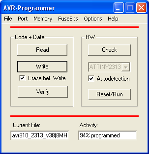

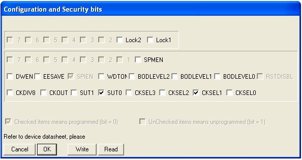

Hallo ich habe die Sercom2-Mini-Schaltung aufgebaut und mit den Miso-Mosi-SCK-Reset-Eingängen des ATTiny2313 verbunden. Die Schaltung funktionierte mit AT-Prog auf anhieb perfekt. Dann habe ich den Low-Fusebit einmal ausgelesen. Der default-Wert war "64" statt "62" wie es auf deiner Seite steht. Diesen habe ich dann auf den Wert "ED" gesetzt. Ich habe versucht mit AVRdude5.8 den µC zu beschreiben, hat sich aber immer aufgehängt, keine Ahnung warum. Aber es ist ja ein gutes Zeichen wenn es mit ATprog läuft. Danach habe ich die "avr910_2313_v38.hex" Datei in den Flashspeicher geschrieben, ging auch wunderbar. Zum 8MHz Quarz, ich möchte eigentlich einen 4MHz Quarz nehmen aber ist ja eigentlich egal, weil mit der ED-Einstellung der Bereich 3-8MHz abgedeckt ist. Steht jedenfalls so im Datenblatt. Aber es gibt nun das Problem, dass nach einstellen des LFuseBbit´s der Quarz immer noch nicht schwingt. Ich habe ein VC940-Multimeter, damit kann man auch Frequenzen messen. Also ich habe mal an einem 4MHz Oszillator gemessen, der läuft. Aber der 4MHz oder auch 8MHz Quarz mit laufen beide nicht. Habe auch die Kapazitäten die ja zur Masse geschaltet sind, verändert. 12pF , 22pF und 34pF habe ich ausprobiert........nichts passiert. Was kann da das Problem sein? Vielen dank weiterhin für die guten Ratschläge. Viele Grüße rom4o
> Danach habe ich die "avr910_2313_v38.hex" Datei in den Flashspeicher > geschrieben, ging auch wunderbar. Den Chip kanst Du nach der erfolgten Fusebitumstellung nur beschreiben, wenn der Quarz schwingt. Also entweder sind die Fuses nicht umgestellt und er läuft noch auf internem Takt, oder der Quarz schwingt. In der originalschaltung hängt ja noch eine LED zwischen den Pins 12 und 15. Schliesse die mal an und schaue was passiert denn nach dem brennen der Software bzw. nach Reset. Wenn die blinkt ist die Software drin, ansonsten nicht. Einen 4MHz Quarz kannst Du natürlich auch nehmen, wenn Du vorher 38400 Baud eingestellt hattest sind es dann halt nur 19200. Klaus

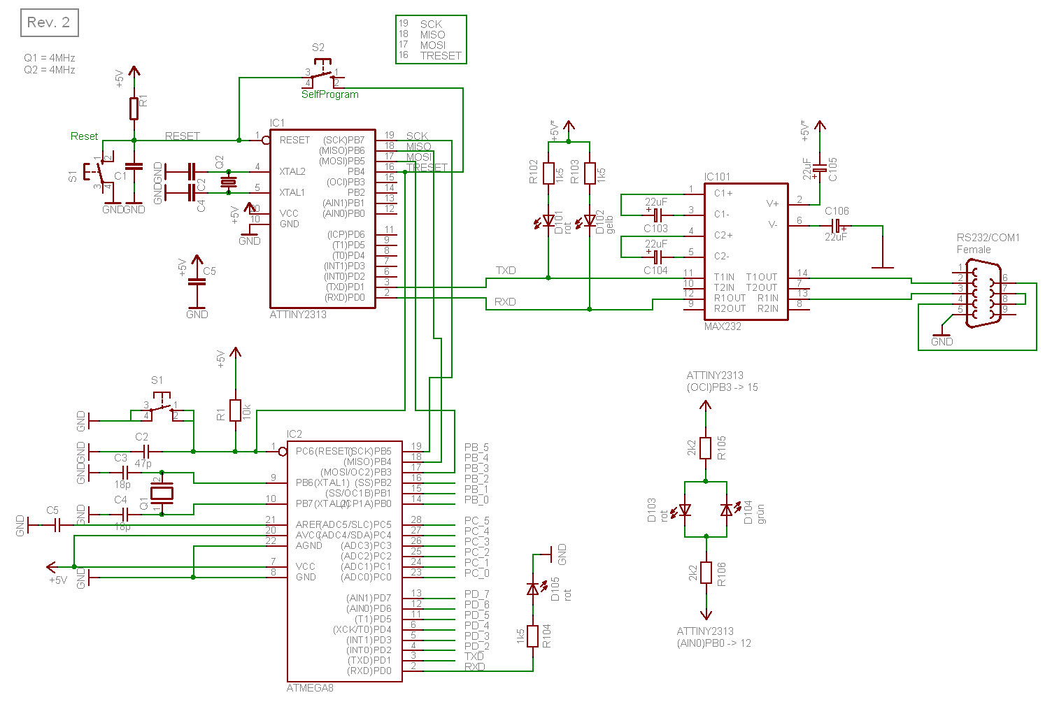

Hallo, ich habe endlich Zeit gefunden und etwas weiter an dem AVR910 gearbeitet. Ich habe einen Fehler in der ursprünglich von mir am 12.01.2010 hochgeladenen Schaltung gefunden. Ich habe Pin 2 und 3 vertauscht, diese sind natürlich fundamental. Und die von Klaus empfohlenen LED´s habe ich auch eingesetzt. Ich habe ja die Datei "avr910_2313_v38.hex" in den ATTiny2313 geschrieben. Und wenn ich den ATTiny nicht mehr im Resetmodus habe dann blinkt erst eine LED dann beide und dann die andere dauerhaft. So soll es ja auch sein. Ich habe mal zwischen 4 und 8MHz Quarz gewechselt, bei dem 8MHz Quarz blinken die LED doppelt so schnell. Das heisst dann wohl, dass die Quarze schwingen. Alles super, nun müsste ja endlich der die Schaltung von AVRProg oder den anderen Programmen erkannt werden. Aber leider passiert immer noch nix. Was mache ich falsch? Wie müssen denn die Spannungen an dem MAX232 bei normal Zustand sein? Im Anhang befindet sich die aktuelle korrigierte Schaltung. Viele Grüße und vielen Dank. rom4o
#1581718
Hallo Roman, hast Du Pin 15 und 16 am max232 beschaltet? +- 5V ? Ist im Schaltplan nicht zu sehen und wird auch gerne vergessen ;-) Ansonsten ist auf meiner eite eine Fehlersuche beschrieben, ich würde mit einer Terminalemulation und gebrücktem Pin 2und 3 am Attiny anfangen. http://www.klaus-leidinger.de/mp/Mikrocontroller/AVR-Prog/AVR-Programmer.html#Fehler So wie die LEDs blinken ist die Controllerseite und Quarz OK. HTH, Klaus

dies ist die aktuelle ausgelesene Fuse Einstellung

Hallo, ich habe endlich mal wieder Zeit mich an meinem avr910 Aufbau zu versuchen. Der Stand der Dinge ist, dass die Schaltung so wie ich sie zuletzt gepostet habe aufgebaut ist. Um die hex-file von Klaus auf den ATTiny2313 zu schreiben, habe ich den ATTiny2313 vom Pegelwandler und ATmega8 getrennt und mittels Sercon2-Mini, wie im Anhang zusehen ist, verbunden. Die Verbindung kommt über Com1 zu Stande und Sercon 2 wird auch erkannt. Mit AT-Prog kann ich die Fusebits auslesen und verändern. Die Veränderten werden auch gespeichert, wie sichtbar beim neu auslesen. Das Problem ist folgendes. Wenn ich die hex-File von Klaus für 8MHz Takt schreiben möchte, dann bricht der Schreibvorgang bei ca. 98% ab und folgende Fehlermeldung, wie im Anhang zu sehen ist, erscheint. Was mache ich Falsch? Wenn das mit dem Pegelwandler nicht funktioniert dann werde ich den halt durch die klassische Schaltung aus den 2 Transistoren, Dioden und 4k7 Widerständen ersetzen. Kann man dann mit dieser Schaltung auch die hex-file ohne "Sercon2-Mini" in den ATTiny schreiben? Viele Grüße Roman
