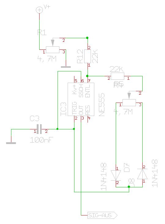

ich möchte mit einem NE555 eine Schaltung aufbauen, die sowohl in der
Frequenz, als auch Tastverhältnis via Potis geändert werden kann.
Nun habe ich eine Verständnisfrage wegen der Berechnung der Frequenz:
F=1.44/[(R1+2*R2)*C1]
Die 2*R2 sind doch einmal R2 beim Aufladen und einmal R2 beim Entladen ?
Schaltung im Anhang hoffe ich ...
Frage ist nun, ändert sich die via Poti R1 eingestellte Frequenz, wenn
ich via Poti R2 das Tastverhältnis ändere ?
Und weil's auch klickibunti werden soll, kann ich die Dioden gegen LEDs
austauschen, so das einmal Rot beim Laden und einmal Gelb beim Entladen
blinkt ?
Oder hab' ich da was total verpeilt ?
Danke für jede Info ;)
#749901
@ frickler (Gast)
Dazu brauchst du zwei NE555, sinnvoll als Doppeltimer NE7555.
ja.
>blinkt ?
Nein.
Ziemlich.
MfG
Falk

Gast #750083
Die Schaltung in dem angegebenen Link funktioniert, weil R1 (1k) sehr
klein gegenüber dem Widerstand von P2 (50k) ist. Über R1 und P2 wird
der Kondensator geladen, über P2 (Pin7-Discharge) entladen.
R1 spielt also praktisch keine Rolle, nur das Verhältnis der Widerstände
von P2 rechts und links des Schleifers. Deswegen bleibt die Frequenz
nahezu konstant, nur die Lade- und Entladezeiten ändern sich gegen-
sinnig.
Bei Deiner Schaltung ist das nicht der Fall.
Mit zwei 555 würde ich nicht arbeiten, das einfachste ist, den
zeitbestimmenden Kondensator umschaltbar zu machen, um verschiedene
Frequenzen auszuprobieren.
Wenn Du etwas lernen willst, solltest Du die Schaltung von uoguelph
mal mit Deiner vergleichen (beide aufbauen und testen).

#750664
Wie wäre es mit einem Kompromiss?
Setze hinter den Dioden statt des Potis zwei einzelne Potis (je als
veränderbarer Widerstand geschaltet) ein, dann kannst Du mit dem einen
Poti die Impulsdauer einstellen, mit dem anderen die Impulspause, Beide
Potis gleichsinnig verändern die Periodendauer (Frequenz), gegensinnig
den Tastgrad. Die Bedienung ist zwar etwas gewöhnungsbedürftig, erlaubt
Dir aber (um die Ecke) das Spielen mit Frequenz und Tastgrad.
Ich vereinfache die Schaltung meist, indem ich Pin 7 unbeschaltet lasse
und den (veränderbaren) Widerstand zwischen Pin 3 (Ausgang) und Pin 2+6
(Comp-Eingänge) schalte, den Kondensator zwischen Pin 2+6 und GND. So
funktioniert die Schaltung dann auch mit einem CMOS-ST-Gatter wie 4093.
Inzwischen würde ich das aber auch mit einem AVR erledigen. Nicht gleich
Tiny25 (müsste ich erst kaufen), aber ein (vorhandener) Tiny15 oder
Tiny13 tut das vermutlich auch.
