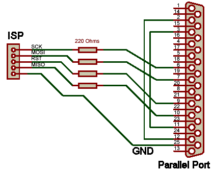

Hallo.
Ich habe hier eine Schaltung auf einem Steckbrett nach diesem Muster
(Atmega8):
http://s-huehn.de/elektronik/avr-prog/avr-prog.htm
Zum Programmieren nutzte ich den USBprog 3.0. Das hat eine Weile auch
recht gut funktioniert. Bis ich dann mal versuchte eine externe
Taktquelle anzuschließen (3-beinige 8 MHz Variante wie am Asuro und
2-beiniger Quarz + 2x22 pF). Was genau ich für die Fuses setzt weiss ich
leider nicht mehr. Jedenfalls kann ich nun nicht mehr kommunizieren.
Daraufhin baute ich mir 2 parallel Programmer wie man sie hier häuftig
findet: http://s-huehn.de/elektronik/avr-prog/avr-prog.htm und auch den
im Anhang (ISPCable.gif). PonyProg2000 sagt mit beiden parallel ISPs
immer "Device missing or unknows device (-24)". Mit AVR Studio und dem
USBprog (AVRISP mkII) kann ich mich connecten und die Fuses scheinbar
lesen. Häckchen sind gesetzt bei Boot Flash section size=128 BOOTZ=11,
sowie BODLEVEL=1 und CKSEL=1111 SUT=11. WEnn ich die Fuses wieder auf
die defaults setzen will bringt er die meldung ok, jedoch schlägt verify
fehl. Beim Versuch eine .HEX-Datei zu flashen die ich vorher problemlos
hochbekam meldet AVR-Studio:
-Erasing device.. OK!
-Programming FLASH .. OK!
-WARNING: Flash byte adress 0x0000 is 0xFF (should be 0x12).. FAILED!
-Leaving programming mode.. OK!
Kann mir jemand einen Tipp geben was hier faul ist und was ich machen
kann?
Wie bekomme ich die Schlatung wieder zum laufen (interner Takt eürde mir
auch reichen) und oder wie bekomme ich das mit dem externen hin?
MFG und vielen Dank
motom

hast du die neuste Firmware vom AVR Programmer im USBprog? Und hast du
dran gedacht die ISP Geschwindigkeit auf 1/4 zum CPU Takt zu drosseln?
Geht im AVR Studio ueber den Reiter Board oder so.
Gruss Bene
