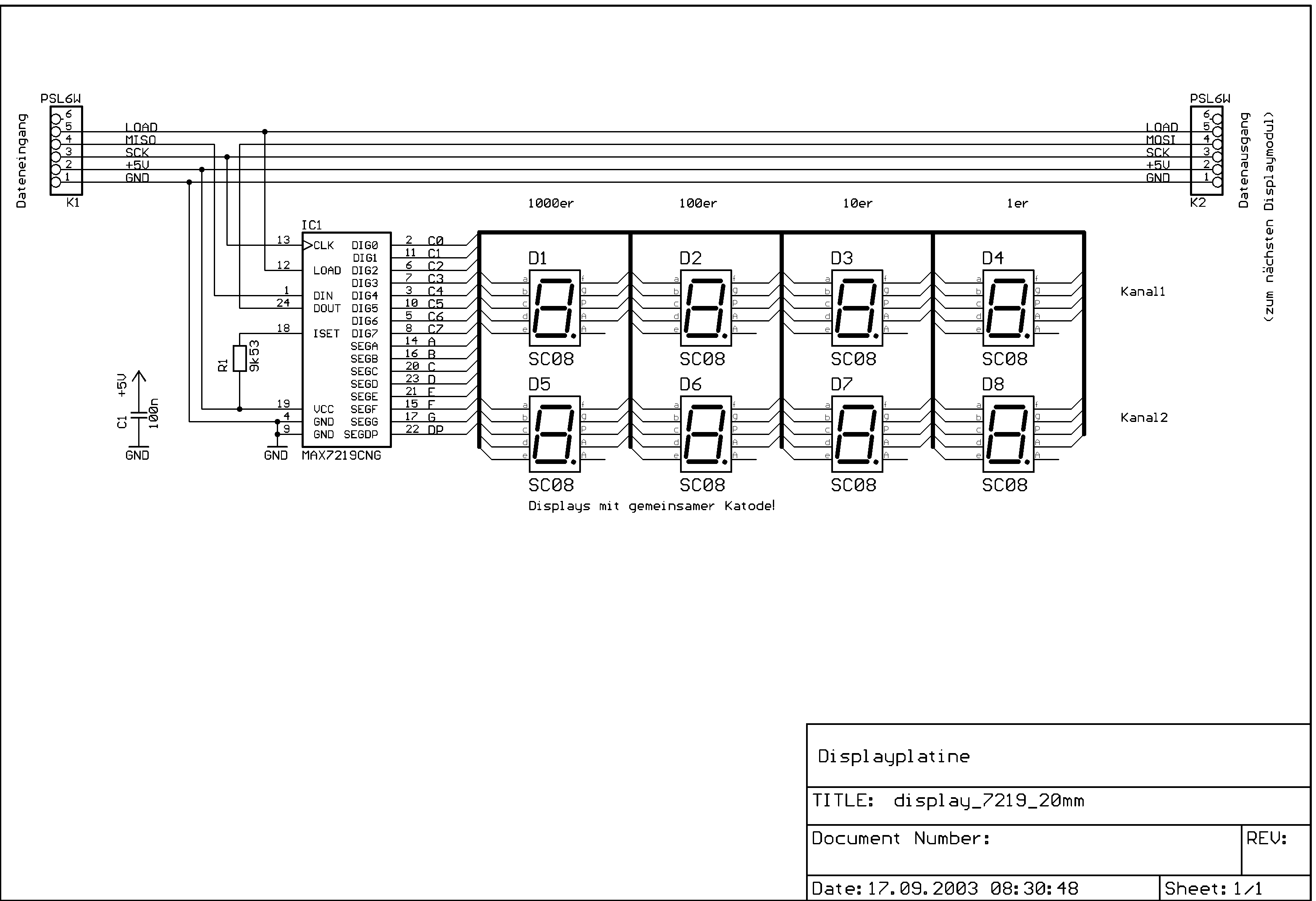

also ich möchte 8 7segment mit atmega16 steuern,ich habe
Problem mit dem pinbelegung des MAX7219 (DIN ,CLK und LOAD) ,obwohl ich
den Datenblatt gelesen habe ,außerdem möchte ich wissen Falles das
ganze funktioniert ,wie man die einzeln Segment ansprechen kann
besser wäre es mit bascom oder c wenn es geht ,da ich mit beide seit
lange programmiere.
bis jetzt habe ich den segment(gemeinsam kathode)dierkt mit dem
MC angeschlossen das ist aber keine Lösung
alternative dazu wäre es mit SAA1064
ich bitte um eine Schaltung ,die zeigt wie man max7219 oder mit dem mc
anschließt
vielen dank im vorraus

ich würde es auf jeden Fall über die SPI anschliessen (MOSI an DIN, SCK
an CLK, beliebiger Portpin an LOAD), warum nicht nutzen, wenn
vorhanden? Spart die Programmiererei auf Bitebene und braucht weniger
Prozessorzeit, keine riesigen Vorteile. Anbei mal ein Beispiel für eine
Software-Lösung, 4 MAX7219 an einem 2313.

aber mir sind noch paar sachen noch nicht klar z.b.
ich habe ein segment mit gemeinsam kathode
und wie im datenblatt steht mus ich seg a-seg G
an das semgement d.h. seg a vom max an a vom segment was mir aber sagt
das seg a von max spannung liefert mus aber wenn ich die spannung an
seg a von max messe lese ich 0 volt warum?
Wo ist denn nun dein Problem? Hard- oder Software? Eigentlich ist alles
im Datenblatt sehr schön beschrieben.
Und willst du den MAX7219 dekodieren lassen oder selbst Zugriff auf
jedes einzelne Bit haben.
Anbei Schaltbild für 8 Ziffern.
