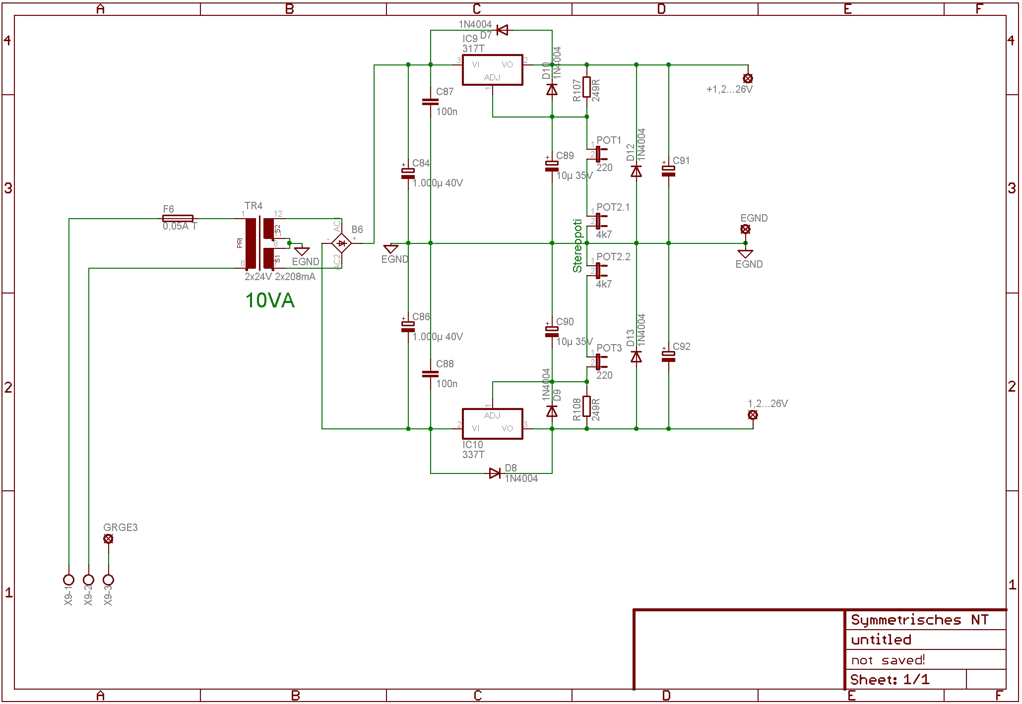

ich bin immer noch an den Plänen für mein großes Labornetzteil.
Nun bin ich mal wieder an einem Punkt wo ich dringend eure Hilfe
benötigen würde...
Ich will ein kleineres symmetrisches Netzteil +-28V mit jeweils 300mA
Leistung mit einbauen.
Nichts weltbewegendes...siehe Anhang. Nun mein Problem ist - wie kann
ich nun Spannung und Strom messen.
Ich hab vom Großen Teil noch Kapazitäten auf dem ATMega128 frei und
würde diese nun gerne verwenden.
In dem anderen Teil der Schaltung ist es notwendig das der GND (des
Megas) auf dem 0 Potential liegt, daher wäre es ohne weiteres möglich in
der Positiven Seite zu messen nur die Negative bekomm ich nicht hin.
Wie kann ich mit dem ATMega Spannung und Strom im negativen Zweig
messen?

Hallo Patrick, die negative Spannung kannst Du mit einem passenden
Spannungsteiler (nicht gegen Masse, sondern gegen eine positive Spannung
geteilt) messen, z.B. im einfachsten Fall so:
  5V
  10k
   +-------> 0V..4.3V
  60k
-30..0V
Die Strommessung wird etwas aufwendiger. Wie misst du die positive
Spannung? Mit Shunt vor dem LM317 und Differenzverstärker?
