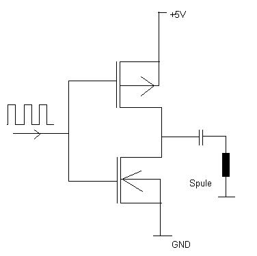

Ich hoffe, mir kann jemand bei meinem Problem helfen:
Ich habe aus einem VCO ein Rechtecksignal von 3.3 bzw. 3.9MHz. 3.3MHz
entsprechen einer logischen 0, 3.9MHz einer logischen 1.
Mit diesem Signal möchte ich jetzt eine Spule treiben, die Energie- und
Daten an eine zweite Spule sendet. (Siehe Anhang)
Anforderungen an die MOSFETs:
Wenn möglich sollte Ugs von +5/0V oder +2.5/-2.5 ausreichen, um jeweils
einen, oder den anderen zu schalten. (Aus dem VCO kommen Rechtecke mit
High/Low von +5/0V raus. Mit Hilfe eines Hochpasses kann ich +2.5/-2.5V
draus machen, daher die Hoffnung, dass es da etwas passendes gibt).
Möglichst kleine Gate-Kapazität, damit möglichst wenig Strom an die
Gates beim Schalten fließen muss.
UND: Möglichst symmetrisches Zeitverhalten der MOSFET-Schaltvorgänge,
sprich Rise/Fall und Delay-Zeiten. Wenn z.b. beide MOSFETs aufgrund
eines asyymetrischen Zeitverhalten beide leitend sind, habe ich einen
Kurzschluss der Versorgungsspannung auf Masse. Das möchte ich natürlich
verhindern.
Mein Problem: Ich habe Probleme, passende MOSFETs für diesen Zweck zu
finden. Ich habe nach langer Suche folgenden Dual-MOSFET gefunden:
FDC6327C
Dieser kann bei den oben genannten +/- 2.5V schalten. Das Problem hier
ist jedoch, dass meine SPice simulation meint, dass beim Umschalten der
beiden MOSFETs ein Strom von bis zu 3A benötigt wird (Bei einer
Rise/Fall-Zeit des Oszillators von 10ns), und dass aufgrund der
unterschiedlichen Rise/Fall und Delay-Zeiten des n- und p-Mosfets
kurzzeitig, wie oben angedeutet, ein Kurzsschluss vorhanden ist.
Meine Frage an euch Profis: Wie finde ich am besten meine passenden
MOSFETs? Ich hatte gehofft, dass es Bausteine gibt, die n- und p-MOSFETs
mit ähnlichen, oder identischen Rise/Fall/Delay-Zeiten zur Verfügung
stellen.
Vielen Dank

Hi, danke für die schnelle Antwort.
Könntest Du mir ganz kurz erklären, wie ich diese Totzeit realisiere und
was die genau macht? Im Prinzip sollte ja beim Wechsel der Gatespannung
von +/- 2.5V eine kurze Pause bei 0V Abhilfe schaffen. Oder setzt diese
Totzeit woanders an?
Danke
Gast #751092
Eingangssgnal für Transistor:
an   ------      ------      ------      -------
aus-------------------------------------------------
Mit Totzeit schaltest du einfach den Transistor etwas später an, aber
zum selben Zeitpunkt aus:
an     ----        ----        ----        ----
Das musst du für den zweiten nochmal machen.

Ihr seid super :)
Vielen Dank, das mit dem Widerstand und Diode klingt schonmal sehr
erfolgsversprechend. Ich werde das mal die nächsten Tage simulieren und
dann auch mal in real aufbauen (die Teile sind noch unterwegs).
Ich melde mich, sobald ich etwas neues weiß.
Danke und Gruß
Gast #752011
Mal noch eine Frage zum Thema Buffer-Gate für meine MOSFETs:
Wieviel Strom sollte denn da mein Buffer-Gate liefern können, um die
Gates aufladen zu können? Würden da so 30-50mA reichen? Weil der
SN74LVC1G126 ist bis jetzt so das Gate-Buffer mit der größten
Output-Stromstärke, das ich finden konnte und zu meiner Schaltung passt.
