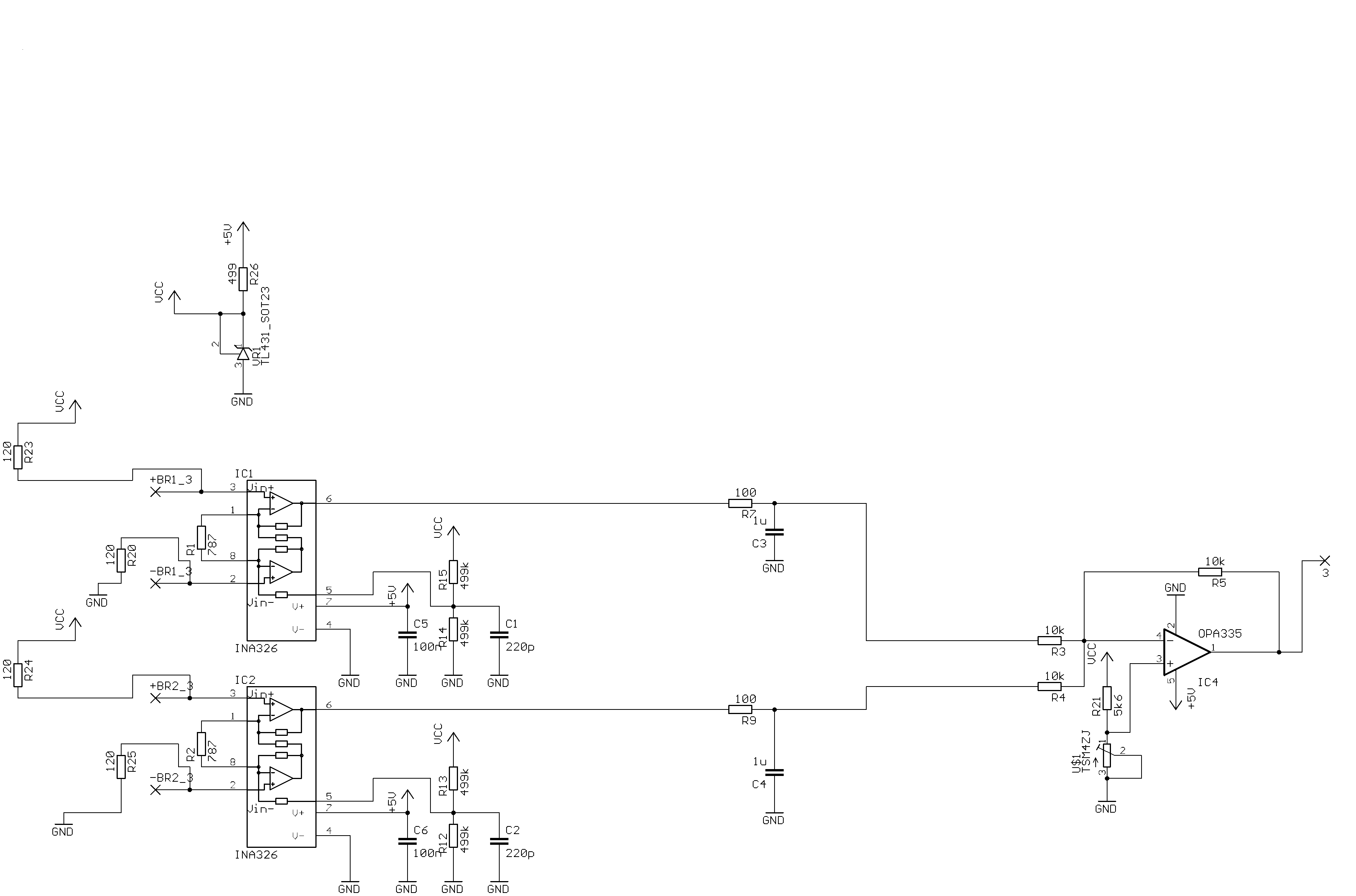

ich habe ein Layout erstellt bei dem ich um Multilayer nicht rum komme.
Layer 2 ist GND und Layer 3 VCC, ist das sinnvoll? Oder baue ich mir da
probleme für die Funktion mit ein? Die genutzten Frequenzen bleiben
unter 1kHz. Wär echt klasse wenn ich mir helfen könntet.
mfg Martin
Das ist aus EMV Sicht sehr sinnvoll, weil man da nur zwei Vias setzen
braucht, einen Block-C dazwischen und da das Digital-IC.
Aber lohnt sich das wirklich bei einem Netzteil????
Und zusätzlich werden durch den Ground die Signale von Top und Bottom
voneinander geschirmt. Zudem müssen die Massen von Spannungserzeugung,
Digital- und Analogteil getrennt werden, damit Rückströme nichts
beeinflussen. Also die Schaltung nach gemeinsamen Massen zusammenfassen
und am Ende alle Masseflächen an einem Punkt oder an der
Spannungserzeugung zusammenbringen.
Gruß Alex.
@ Martin (Gast)
Das ist der Standardaufbau bei 4 Lagen.
>unter 1kHz.
Was für eine ultrakompakte Platine willst du denn bauen?
MfG
Falk
Is eine Auswerteschaltung für eine DMS-Brücke. Und sie sehr sehr
kompakt, wenn ihr versteh was ich meine. Das mit dem Blockkondensator...
ist das wirklich nötig? Wenn ja wie groß würdet ihr den machen? Ich hab
wie gesagt wenig Platz.
Digital-IC gibt`s keins.
Soll ich dann noch Masseflächen auf den Signallager verteilen oder ist
das doppelt gemoppelt?
Auf der Platine sind lediglich Instrumentenverstärker, normale OP`s und
widestände + ein paar Kondensatoren. Sollte Signaltechnisch eigentlich
unkritisch sein, denke ich mal.
@ Martin (Gast)
Ja.
Schaltplan?
Ja.
McMurphy is watching you!
MfG
Falk
Abblock Kondensatoren braucht auch jeder OpAmp. Die meisten Designer
denken ein OpAmp hat 3 Anschluesse. Er hat aber 5. Die beiden Speisungen
sind sehr wichtig.
Hoppala, ich glaub ich hab sogar welche drin. Direkt am OP, 100nF,
zwischen +5V und GND. Wußte nur gerade mit dem Begriff nix anzufangen.
Sorry... Was haltet ihr sonst davon?
