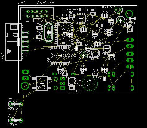

Hallo
mit mirror kann man Bauteile auf die Unterseite der Platine legen.
Danach erscheinen lediglich die Lötpunkte auf der Oberseite. Das Bauteil
selber ist verschwunden. Wie kann man dieses wieder sichtbar machen,
bzw. dieses verschieben?
Viele Grüße
Peter

Sichtbar machen kannst du es, in dem du dir Top und bottom layer
anzeigen lässt.
Was du mit mirror machen möchtest, erschließt sich mir nicht ganz.
Bauteile auf Ober/Unterseite verschieben kannst du mit der mittleren
Maustaste.

OP #751383
Hallo Otto
Du meinst sicher den Display Bereich. Bild1.png zeigt "Display bottom
(blau)", Bild2.png (folgender Post) zeigt "Display top (rot)". Wie man
sieht, man sieht nix :)). In der Bildmitte unten links und rechts von
C1/C2 liegt der 7805. Den kann ich nach der Platzierung auf der Bottom
nicht mehr sehen/verschieben.
ich hoffe, ich habe mich verständlich ausgedrückt.

#751403
@ Pj Ascii1 (pjascii1)
RTFM! du musst die Layer tplace und bplace aktivieren.
Oben Links im Menu.
MfG
Falk
