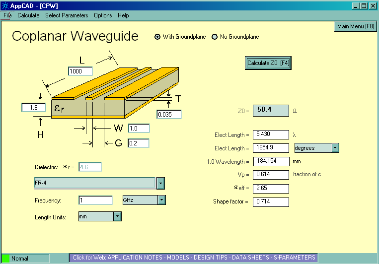

ich möchte ein 868 MHz Funkmodul auf einer Platine mit einer BNC Buchse
verbinden. Was muss man beim Layout berücksichtigen ?
Das SMD Modul (linke Seite) hat einen HF Ausgang umgeben von 2
Groundpins. Die BNC Buchse (50 Ohm) ist bedrahtet. Die Möglichkeiten
wären GND Plane oben, unten, oben + unten, keine, verschiedene Dicke der
HF Bahn und wenn mit GND Plane welcher Abstand zwischen HF Bahn und
Plane...
Vielen Dank schon mal für Tips,
Grüße
Funkepeter
Gast #751481
GND Plane unten und oben. Mit massig Vias verbunden. Dann eine einzelne
50 Ohm Trace zum BNC Zentrum. Lade dir Appcad von Agilent herunter.
Damit kann man die Impedanzen rechnen. Fuer eine Microstripline auf
1.6mm FR4 mit GND auf der anderen Seite ergibt sich 50 Ohm als ca. 2mm
breite Bahn. Wenn man auf Coplanar geht, kommt man mit einer 1.0mm
breiten Bahn weg, falls der GND 0.2mm auf dergselben Seite weg ist.

super, vielen Dank! Daraus ergibt sich noch eine Frage: Muss l (Länge)
noch irgendwie umgerechnet werden, wenn die HF Bahn keine gerade ist ?
Funkepeter
Gast #751655
Die Länge ist egal solange es Dir nicht um Phasenschieberei geht (geht
es Dir hier nicht) und solange alles schön angepasst ist.
