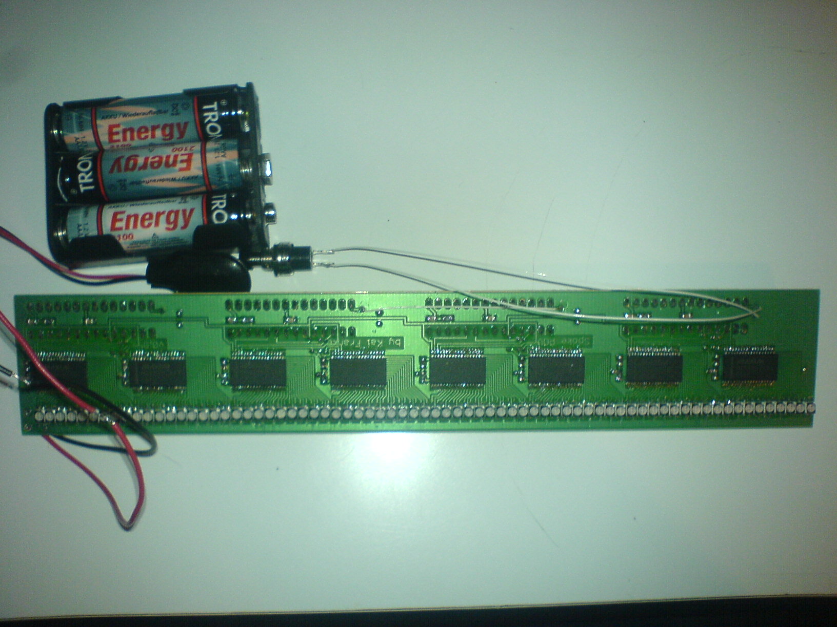

Ich habe schon eine Propeller Clock mit 72 SMD RGB LEDs und den MAX6957
am Laufen. Auflösung ist allerdings nur 240 Aktualisierungen/Umdrehung.
Natürlich drehen sich die äußeren LEDs schneller, als die Inneren, dafür
habe ich allerdings ein VB Programm geschrieben, das mir das umrechnet.
Bilder/Videos kann ich heute hoffentlich machen und hochladen.

PS: Ein Bild von der Platine mit den 72 RGB SMDs hab ich schonmal
angehängt
von Kai F. (kai-) Benutzerseite
angehängt...

@gunni: Ein Bild von der Platine habe ich weiter oben schonmal
angehängt, im Betrieb habe ich noch kein Bild gemacht, weil ich es für
meine Handy Kamera nicht schnell genug drehen konnte. Sobald ich es
schaffe, werde ich auch Bilder posten.
Im Anhang hab ich mal den Vorgänger mit nur 20 RGB LEDs und noch keiner
Entstreckung wegen der Drehung (schon länger her). Das ganze ist in den
Fahrradspeichen betrieben, deshalb das Loch in der Mitte
