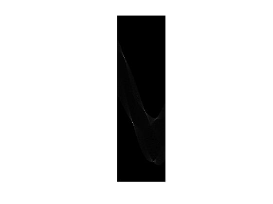

Gegeben ist ein Akkumulatorbild aus einer Hough-Transformation, ähnlich
wie hier (keine Sorge, das Bild kommt...):
Wie das Bild ensteht ist eher weniger wichtig, wichtig ist nur zu
verstehen, dass die beiden Achsen ein entsprechendes Tupel in meinem
Wertebereich darstellen, und der Wert im Bild die Häufigkeit des
Auftretens. Dabei bedeuten dunkle Bereiche ein geringes Auftreten, helle
Bereiche (die weißen Dinger) ein hohes Aufkommen. Nun hat die Erzeugung
des Bildes gottseidank zur Folge, dass genau 5 lokale Maxima in diesem
Bild auftreten, und was ich jetzt gerne hätte, wäre die Position dieser
Maxima in matlab zu bestimmen.
 wie ich auf dieses Bild gekommen bin , könnte ich euch noch geben, habe
ein kleines Matlab-Programm fertig gemacht.
Nun... hättet ihr eventuell ein Matlab-Befehl oder ähnliches im Ärmel,
dass genau für diese Problemstellung laufen würde?   Würd mir sehr
weiterhelfen :-)

Gast #751989
ungetestet!:
function [x,n]=localmax(X)
[m,n] = size(X);
X0 = X(2:m-1,2:n-1);
X1 = X(1:m-2,2:n-1); X2 = X(3:m,2:n-1);
X3 = X(2:m-1,1:n-2); X4 = X(2:m-1,3:n);
[i,j] = find((X1<X0) & (X2<X0) & (X3<X0) & (X4<X0));
i = i + 1; j = j + 1;
