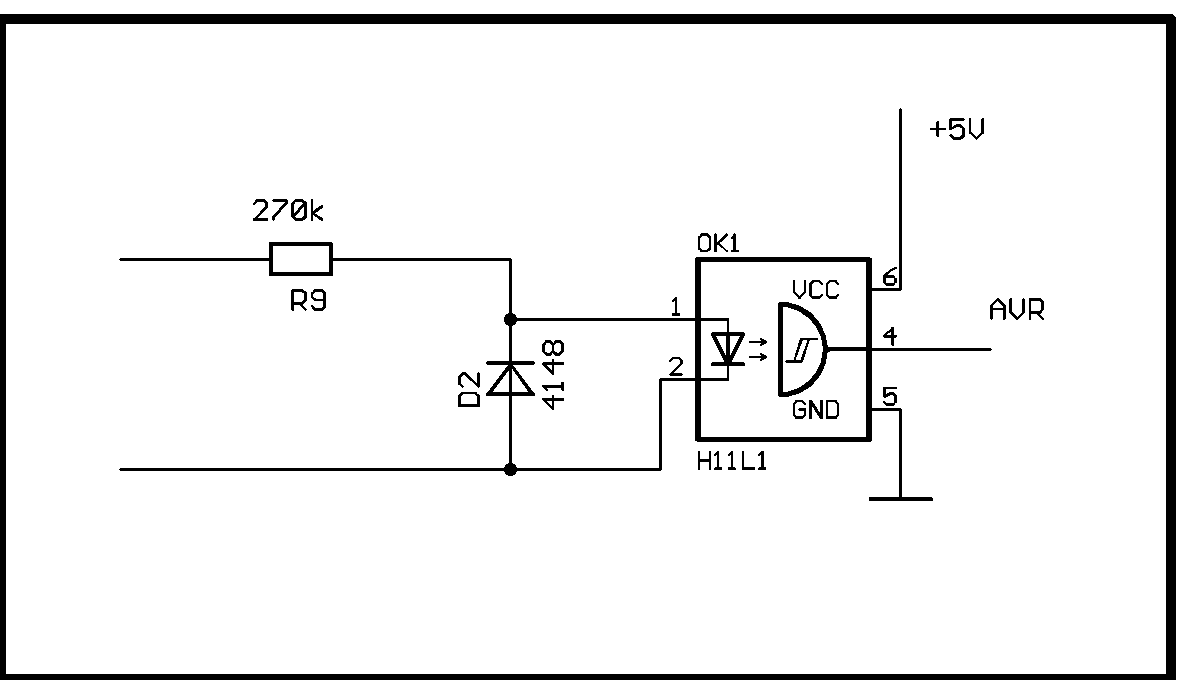

Wenn Impulse ausreichend sind, kann man den Vorwiderstand für die
Spitzenspannung auslegen. Dazu dann ein möglichst empfindlicher
Optokoppler, ich verwende gerne den H11L1, der ist mit weniger als 1mA
zufrieden. Die Rechnung sieht dann freundlicher aus:
R=U/I=300V/1mA=300k.
Verlustleistung: hier ist dann die Effektivspannung von 230V
anzusetzen:
P=U²/R=52900/300000=0,18W´.
Wird dazu noch eine Diode in Reihe geschaltet, halbiert sich die
Verlustleistung nocheinmal.
Und zum Optokoppler-Eingang eine einfache Diode antiparallel schalten,
sonst wird die Sperrspannung überschritten.

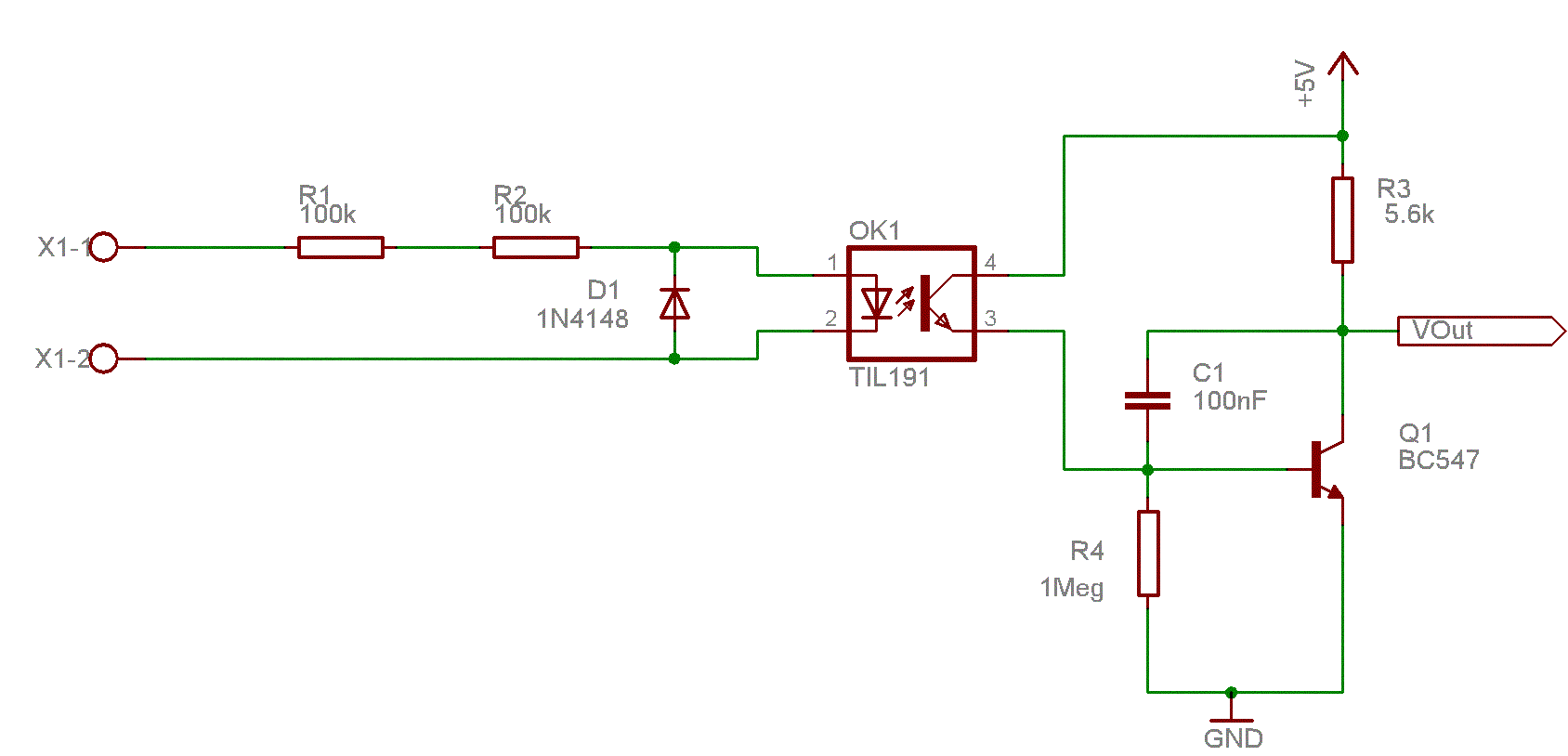

Ich würde das Ganze nicht so kompliziert machen. Die angehängte
Schaltung löst dein Problem sehr preisgünstig. Der Optokoppler kann
auch ein TIL111 sein (gibts bei Reichelt). Bei eingeschalteter 230V
Versorgung liefert die Schaltung am Ausgang VOut einen Low-Pegel.
Die Widerstände im Eingang lassen einen Strom von ca. 0.5mA durch den
Optokoppler fließen. Es müssen allerdings zwei in Reihe geschaltete
Widerstände sein, wegen der maximal zulässigen Spannung von 250V pro
Widerstand. Die parallel geschaltete Diode "vernichtet" das andere
halbe mA.
Durch den Optokoppler wird nur eine Halbwelle übertragen, so daß an der
Basis von Q1 Lichtimpulse auftauchen. Der Kondensator C1 glättet diese
Lichtpulse und VOut liefert einen sauberen Low-Pegel.
Gast #57937
Ja, so gehts auch, ist allerdings eben mit zusätzlichem Bauteilaufwand
verbunden.
Zum Thema Spannungsfestigkeit Widerstand: bedrahtete
Metallschichtwiderstände Bauform 0207 haben i.a. eine
Spannungsfestigkeit von 350V, Kohleschicht jedoch weniger.
Anbei die Schaltung mit dem H11L1, der pullup am AVR-Eingang muss
aktiviert sein, da der H11L1 OC-Ausgang hat. Ergibt L-Impulse von etwa
5ms, 15ms H-Zeit. Die auszuwerten, sollte keinem MC Probleme machen.

Gast #57938
@Lars
Deine Variante gefällt mir schon mal ganz gut.
Aber eine paar Fragen hätte ich da noch:
1. Wie kommst du auf 0,5mA ?
I = U/R
I = 230V / 200kOhm
I = 1,15 mA ??
2. Im Datenblatt vom TIL 111 Steht: "Input Diode Current" 10µA.
Da macht er doch 50µA nicht all zu lang mit, oder?
3.
Könnte ich mir die Schaltung nach dem Optokoppler sparen, wenn ich
vorher Gleichrichter -> Widerstand -> Kondensator -> Optokoppler mache?
...müßte ich natürlich erst ausrechnen, was billiger kommt.
MfG
Sascha
Gast #57939
1. Da nur eine Halbwelle durch die Diode im Optokoppler geleitet wird,
halbiert sich der Strom den du berechnet hast auf ca. 0.5mA. Die andere
Hälfte fließt durch die antiparallel geschaltete Diode.
Deine Rechnung ist also richtig, aber du darfst nur eine Halbwelle der
sinusförmigen Wechselspannung betrachten.
2. Den Strom von 10uA ist ein Reverse Current, also ein Leckstrom in
Sperrichtung der Diode. Für die Belastung zählt jedoch der Continous
Forward Current oder der Forward Current Peak. Der Dauerstrom ist mit
100mA angegeben, der Spitzenstrom bei 300us Pulsen und 2%
Tastverhältnis sogar mit 3A. Der Diodenstrom beträgt bei der
vorgeschlagenen Dimensionierung aber nur 0.5mA (500uA). Also besteht
hier keine Gefahr.
3. Technisch habe ich mir das noch nicht überlegt. Ich glaube nur
nicht, daß du hierbei Geld sparst. Wenn du eine Lösung mit wenig
Bauteilen anstrebst, würde ich die Lösung von Crazy Horse nutzen. Ist
allerdings auch eher eine Entscheidung aus dem Bauch heraus, da ich
gerne wenig Bauteile auf der 230V Seite habe.
