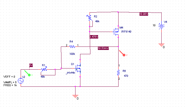

Hallo alle zusammen,
in der FH wurde uns aufgetragen in dieser diskreten Schmitt-Trigger
Schaltung die Widerstandwerte rechnerisch zu bestimmen.
Irgendwie komme ich mit den Feldeffekttransistoren nicht zu recht.
Wäre super nett von euch, wenn ihr mir nen Ansatz zeigen würdet!
Dankeschön
mfg Heino

Wenn du mit Mosfets nicht vertraut bist, nimm vereinfachend an,
- dass sie bei 2V Gatespannung durchgesteuert werden (bzw. -2V bei
P-Kanal auf die Source bezogen)
- dass im Gegensatz zu Bipolartransistoren kein Steuerstrom fließt
- und die Spannung Gate gegen Source ist nicht auf eine Diodenstrecke
0,65V geklemmt sondern geht auf jeden Wert, den du anlegst (bei den
meisten Typen sind +/- 20V erlaubt).
Der untere FET ist ein N-Kanal, der obere ein P-Kanal, obwohl die Pfeile
an der Source etwas anderes vermuten lassen.
hth
