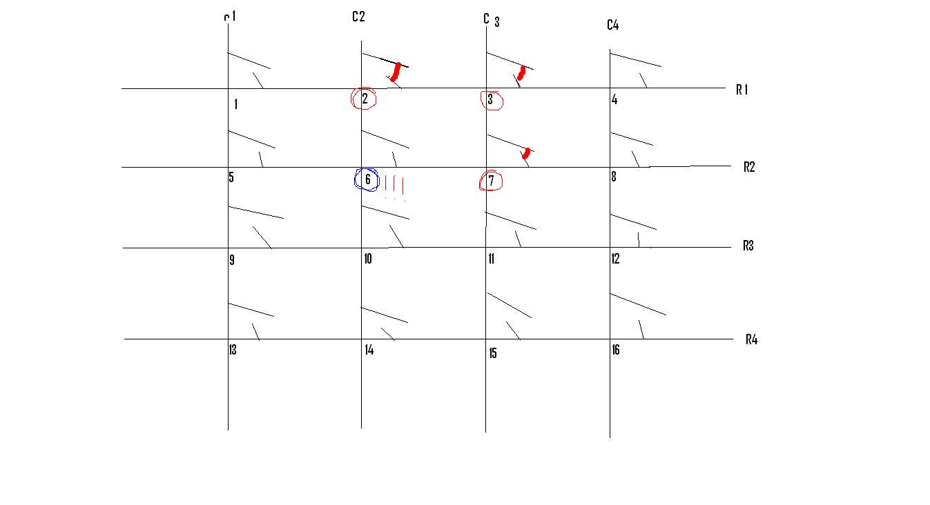

im rahmen einer Studienarbeit,
wollen wir (eine Gruppe von Studenten) ein Keypad Matrix mit FPGA
steuern.
das Keypad hat so eine Matrix wie auf dem Bild im Anhang.
dies Keypad liefert auf die Colmns(als Output) regelmässig '1' nach
bestimmen Frequenz,
die Rows aber sind Input, und damit wenn wir ein Row mit ein Column
verbinden dann ist die entspresende Taste gedruckt/aktiviert.
das Keybad hat eine Spg von 1,7v und unsere FPGA hat eine feste Spg von
3,3V (fest weil es auch mit anderen Componenten die 3,3V brauchen
versorgt ist)
dazu brauchen wir eine Schaltung mit Schalter die Potential frei sind um
die Clomns und Rows zusammen zu schalten nach eine bestimmte Logic von
tasten Druck!!!!!
wichtig ist aber dass wir in der Lage sein werden mehrere Tasten
gleichzeitig drücken zu können,!!!!!
aber wie man auf dem Bild erkennen kann.
falls wir die Tasten 2 , 3 und 7 gleichzeitig aktivieren/drücken wollen
dann fliesst ein Stom von C2 zu R2 was aber auch die Taste 6
aktiviert!!!!
wer hat eine Idee um das zu lösen!!!!
wir suchen vor allem jetzt ein Mux oder schalter um die Versorgung Spb
vom Keypad und FPGA unabhängig von einander zu machen!!!
auch wenn das Problem mit mehrere Tasten gleichzeitig damit nicht gelöst
wird!!!
was ich rausgefunden aber ein Mux, zb ein 4:1 mux kann gleichzeitig nur
ein Column zu ein Row schalten,
denn ich überlege mit für den Fall 4x4 Matrix wie auf dem Bild,
4 mal 4:1 mux zu nehmen (wir haben aber 8x8 Matrix)
und jede wird als Eingänge alle Columns (c1,c2,c3,c4)
und als ausgang ein einzige Row
aber dann ist wieder nicht möglich zb die Tasten 2 und 3 gleichzeitig zu
aktivieren denn gleichzeitig kann der Mux1 der als Ausgang hat R1 nur
ein einziges Column (c1,c2,c3,c4) schalten !!!!
bin dankbar für jede Hinweis und Hilfe
Grüsse
Eddy
Gast #752178
das mit den mehreren tasten hat sich erledigt wenn immer nur eine column
high ist. also spalte1 auf high, die anderen spalten auf low, eingänge
einlesen. spalte2 auf high, die anderen auf low, eingänge
einlesen........
die restliche logik von dem text versteh ich nicht
