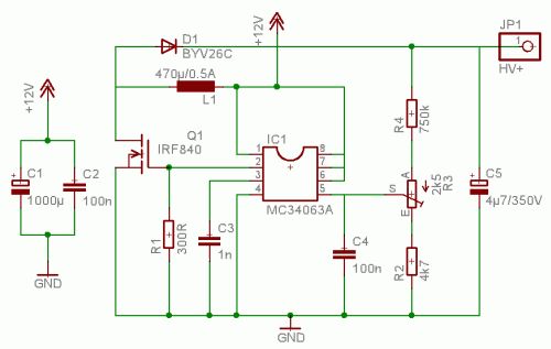

Hallo hoffentlich kann mir jemand helfen.
Ich habe einige Netzteile für Nixi Uhren gesehen.
Da wird der Schaltregler MC 34063 verwendet.
Am Ausgang wird meist ein MOSFET angesteuert.
Nun meine Frage:
Kann ich dann aus der Schaltung soviel Strom ziehen wie der MOS-FET
verträgt?
Also z.B.: IRF540N 33 A ?
Macht das der MC 34063 mit ?
Entstehen Stromspitzen die den Schaltregler zerstören?
Hat jemand Erfahrungen mit diesen Schaltregler.
gibt es bessere?

klar gibt es bessere, die Frage ist aber, gibt es billigere?
In dem Fall ist dein MOSFET der begrenzende Faktor, vor allem
wärmetechnisch. Du mußt halt schauen, dass du das MOSFET schnell
schalten kannst, mit dem  MC 34063 müsste es eigentlich gehen. Also, ich
habe mit dem Regler gute Erfahrungen gemacht, muss aber zugeben, dass
ich ca. 200mA gezogen habe und keinen externen Transistor eingesetzt
habe.
Du mußt halt schauen, dass du durch externe Beschaltung die
Spannungsspitzen (keine Stromspitzen) minimierts, Stichwort Snubber.

Für mehr leistung würde ich einen UC3842/3/4/5 verwenden, den kann den
Mofet auch vernünftig direkt treiben. Das Design wird dadurch
aufwendiger, aber die Regelung ist auch besser (icl feed-forward und
current- statt voltage-mode.

Es gibt natürlich andere günstige Alternativen: UC3842/3/4/5, TL494,
SG3525, TL497. Es hängt natürlich davon ab, was du machen willst? Wie
aufwändig es werden soll?
