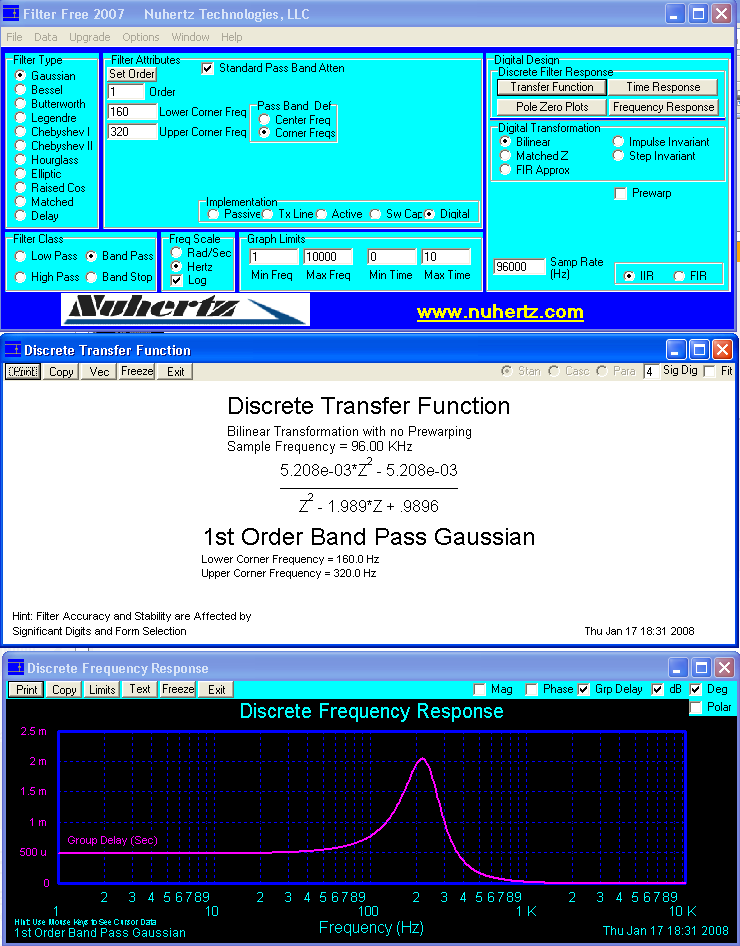

Gast #754456
Ich bekomme die Berechnung nun auch mit dem Nuhertz-Programm "Filter
Free 2007" hin. Die Werte des Musterbeispiels kann ich damit weitgehend
bestätigen. (Mus demnach im c-Programm irgendwo noch ein Fehler sein.)
Bandpass 160 Hz bis 320 Hz
Sollwerte TAS3103 aus Musterbeispiel
b0 = 0.004922403444228 = 0x0000A14C
b1 = 0.000000000000000 = 0x00000000
b2 = -0.004922403444228 = 0x0FFF5EB3
a1 = 1.989121026148440 = 0x00FE9B84
a2 = -0.990155193111544 = 0xFF814298
Ergebnis, siehe Bild Anlage

übernehmen, um die Bandpässe während der Laufzeit anpassen zu können.
Gruß Matthias

Gast #756888
@nixcheck
Filterbuilder
>Man kann ihn aber wohl hier herunterladen:
>http://www.diyaudio.com/forums/showthread.php?s=2bc2fd9ec8ccf89eb5e349165db3a9a4&threadid=7754&perpage=25&pagenumber=18
Ich habe es mir die Excel-Tabelle dort runtergeladen. Leider
funktioniert es nicht, da offenbar die Berechnungsfunktionen fehlen. Die
Zip-Datei enthält nur eine einzige Datei. Oder bin ich zu blöd dafür.
Gast #757028
Du darfst (must) Werte nur in die blauen Felder eintragen (steht inputs
-drüber). Ich habe sie eben zum testen nochmal runtergeladen funzt 1A.
Ich verwende allerdings auch OpenOffice (version 2.3). Das ist nicht nur
kostenlos sondern wohl auch kompatibler zu Excel als Excel ;-)
Gast #757839
Das mit den blauen Feldern ist mir klar. Es klappt aber trotzdem nicht.
Bei Office 2000 geht es garnicht, bei Office 97 nur mit den Werten, die
im Original eingetragen sind, sobald man andere Eingangswerte einträgt,
kommt Fehler, das die Berechnung nicht erfolgen kann, sinngemäß.
Gast #758056
Hatte ich auch (Excel in der Firma) da da wohl einige Komponenten /
Module nicht Installiert waren. Zuhause dem verwende ich nur OpenOffice
- ohne Probleme. Vielleicht ist bei deinem Download oder beim Entpacken
was schief gegangen. Ich würde es noch mal runterziehen. Ansonsten:
OpenOffice ist kostenlos.
Gast #758335
Ich schmeiß mich weg vor lachen. Das gleiche Excel ! Sheet (die selbe
Datei) das mir unter OpenOffice 2.3 einwandfrei die Koordinaten
berechnet und wunderschön den Frequenzgang darstellt habe ich heute mal
mit Excel 97 testen können => läuft nicht. OK das Erstellungsdatum ist
16.06.2000. Aber du (Matthias) schreibst ja das es unter Office 2000
auch nicht funzt.
Gast #759606
Ich habs auch nochmal runtergeladen. Läuft nicht, deshalb hat TI es
vielleicht vom Server genommen. Weißt Du, wo man die verwendeten
Funktionen im Excel findet? Die müssen doch irgendwo in der Datei
gespeichert werden. Ich bin leider kein Excel-Spezi. Komisch ist, das
beim starten der Datei die Grafik für einen Sekundenbruchteil angezeigt
wird;-)
Gast #760023
Da sind keine Makros im einsatz alle Verwendeten Formel stehen in den
jeweiligen Zellen. Ansicht ist ein und ausschaltbar über Extras >
Optionen > Ansicht > Bearbeitungsleisten (Häckchen setzen). Wird aber
nicht viel nützen (zu komplexe verknüpfungen)/ wird sich kaum
nachvollziehen lassen. Du kannst aber unter Extras > Optionen >
Berechnen mal mit den Häckchen spielen vieleicht nützt es was. Wobei ich
nicht verstehe wieso du dir das nicht einfacher machst (OpenOffice).
Gast #762153
Habe Openoffice installiert. Damit funktioniert der Filterbuilder nun
auch bei mir. Bei Excel braucht man offenbar noch ein zusätzliches
Plugin. Danke nochmal für den Tipp.
Gast #763580
Ich habe es nun doch noch unter Excel (2000) zum laufen bekommen. Unter
Optionen - Add-In muß "Analyse Funktion VBA" angehakt werden. Dann läuft
der Filterbuilder problemlos.
