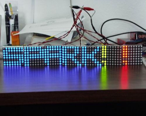

ich bastle gerade an einem kleinen projet und werde wohl eine schaltung
ähnlich dem Plan im Anhang aufbauen.
die rgb leds haben diese daten
blau ca 3,9V@20mA
rot  ca 1,8V@20mA
grün ca 2,0V@20mA

die ledmatrix ist im schaltplan an jp1 und jp2 angeschlossen (64rgb
leds) datanblatt im anhang.
für die high side wurden scheinbar 74 595 genommen, aber auch hiermit
dürfte das ganze so nicht gehen, da alle vorwiderstände auf 100ohm
gewählt wurden, bei der durchbruchspannung die im db angegeben ist, kann
keine blaue led leuchten....
momentan betreibe ich sie mit 10ohm als vorwiderstand, und dann gehts
erst ab 5,5V logischer weise, wenn der ULN schon 0.9V bis 1.1V frisst,
kann die schaltung oben doch garnicht gehen, es sei denn es ist kein uln
oben links im schaltplan, sondern etwas anderes...
dennis

tja, die entscheidung ist gefallen, ich werde die spannung anpassen. ist
die beste lösung.
die schaltung und die tatsache das es damit wohl doch irgentwie gehen
musste, bleibt mir ein rätsel... aber egal.
vielen dank an euch.
Dennis
