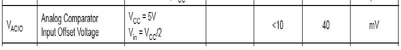

Welche kleinste Spannungsänderung erkennt der ATMega48 an seinen beiden
Eingängen des Analog-Komparator?
Ich möchte zwei Spannungen auf Gleichheit prüfen. Ab welcher Schwelle
erkennt er denn die beiden Spannungen als gleich?
Zum Beispiel: An AIN0 liegen 68mV, angenommen die Spannung an AIN1
beginnt bei 0 V, und steigt langsam. Wann erkennt er die Spannungen als
gleich???
AIN0 68mV und AIN1 50mV oder AIN1 55mV oder AIN1 75mV ......
Ich hoffe Ihr versteht wie ich das meine.

Nun, ein Komparator kann per Definition überhaupt keine Gleichheit
erkennen. Er kann nur eine größer-kleiner -Entscheidung treffen. Bei
Gleichheit der Spannungswerte und in einem gewissen (i.d.R. sehr
kleinen) Bereich darum herum ist der Zustand der Ausgangsstufe
undefiniert.

Ja klar, er erkennt nur größer oder gleich, aber im Moment wo er eben
das größer erkennt soll er mir nen Interrupt erzeugen und diesen Moment
nehme ich dann als Gleichheit.
@  STK500-Besitzer:
Du meinst den Bereich der Tabelle den ich angehängt hab oder?
Dann hab ich das mit dem Offset falsch verstanden. Ich dachte immer das
ist die Spannung an nem OP, die am Ausgang anliegt wenn man beide
Eingänge auf Masse legt??? Also muß man dann am negativen Eingang die
Offsetspannung anlegen um den Ausgang einzustellen.
