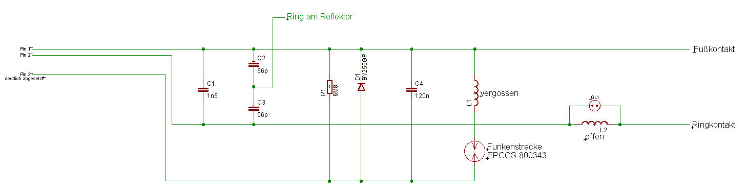

Naja, ich hab den Zünder jetzt mal zerlegt und einen Schaltplan
aufgenommen -> siehe Anhang.
Kann mit vielleicht jemand kurz sagen was diese Schaltung tut?
Ich habe mir das jetzt soweit überlegt, dass an die Pins 1&2 die 85Vac
kommen.
Pin 3 wird IMHO für den Zündimpuls benötigt, aber wie wird die
Zündspannung dort erzeugt?
-> es funktioniert vermutlich mit einem Schwingkreis aus L1, D1 und der
Funkenstrecke, aber wie kann ich diesen denn aufladen? die Funkenstrecke
ist doch normalerweise nicht leitend!?

Bist du sicher, dass L1 nicht in Reihe mit der oberen Leitung liegt ?
So macht das ganze irgendwie keinen Sinn, da der Zündimpuls nicht nur in
die Lampe, sondern auch zum Vorschaltgerät gelangen würde.
Ich kenne das von anderen Metalldampflampen, oder auch von Lasern so,
dass man die Lampe über eine Spule versorgt, und dann entweder induktiv
oder kapazitiv einen Hochspannungsimpuls einkoppelt.

nein, definitiv nicht! Die Schaltung stimmt 100% ich hab's gerade
nochmals überprüft.
Das macht mir die Sache ja so unverständlich.
Meiner Meinung nach kommt vom Vorschaltgerät die vorgeregelten
ca.85Vac/400Hz, wie für Xenon typisch.
Die Drossel L2 begrenzt vermutlich den Maximalstrom. Was die Glimmlampe
da tut ist mir auch nicht ganz klar.
Was es mit dem kapazitiven Spannungsteiler links für eine Bewandnis hat
verstehe ich auch nicht. Ich vermute, dass die vom VSG kommende
Wechselspannung keinen Massebezug im Auto hat und über diesen
Spannungsteiler der Mittelpunkt des Wechselspannung da hinengebracht
wird.
....Was mit die Sache mit dem Zündimpuls noch unverständlicher macht!!
Ich kann mir beim besten Willen nicht vorstellen, wie das Signal an pin3
auszusehen hat.
Danke erstmal
Boris

Könntest du mal eine Foto von der Schaltung machen ?
Die Funkenstrecke könnte 800V haben (zumindest haben andere EPCOS
Funkenstrecken ähnliche Beziehungen zwischen Nummer und Spannung), das
könnte auch von der 1,3kV Diode her hinkommen.
Der Zweck der Glimmlampe wird sein, entweder Spannungsspitzen
abzufangen, oder dies Drossel für den Zündimpuls zu überbrücken.
An Pin3 wird auf jedenfall eine hohe Spannung eingespeist, das ist
sicher.

#754190
Sind L1 und L2 magnetisch gekoppelt ?
Falls ja, dann ist die Sache klar:
An Pin 3 wird eine Spannung von rund -1kV angelegt (gegenüber Pin 1),
Strom: es reicht <1mA. Damit wird C4 geladen, der sich in L1 entläd und
so einen Zündimpuls in L2 erzeugt.
So ist das oft bei anderen Lampen die ich kenne.
Gast #754448
Aha, neue Erkenntnis:
Bei L1 handelt es sich um einen Transformator. Aufgrund der Vergussmasse
war das nicht so ganz ersichtlich.
Induktivitäten kann ich hier leider keine messen, aber primärseitig ein
kurzer Impuls von 4V gibt auf dem Oszi auf der Sekundärseite eine
gedämpfte Schwingung mit 100-120V!
Ich hab den Schaltplan dann mal erneuert!
So richtig verstehen tu ich's aber immer noch nicht...
An pin 1/2 kommen jetzt die 85Vac, oder vllt. bis zur Zündung auch nur
85Vdc. An pin 3 kommt eine negative Spannung, sagen wir, 1KV, dann lädt
sich C4 auf und sobald dieser die ~850V überschreitet, zündet die
Funkenstrecke und entlädt den Kondensator in die Primärwicklung.
Soweit klar.
Wie wird das Vorschaltgerät gegen die Hochspannung geschützt?
Transil-Diode zwischen pin 1 und 2 mit Bemessungsspannung 2*Mosfets im
"Wechselrichter"?
Wo bekomme ich auf kleinem Raum -1KV her?
Boris
#754461
> "Wechselrichter"?
Ich denke mal es wird dadurch geschützt, dass es niederohmig genug ist.
Der Strom der zum Zünden benötöigt wird ist sehr gering. So wie z.B. bei
Xenon Blitzlampen. Da wird der Zündimpuls kapazitiv durch die Glaswand
eingekoppelt. Es fließt also nahezu kein Strom. Die Energie zur Bildung
des Lichtbogens stammd von der eigentlichen Stromversorgung.

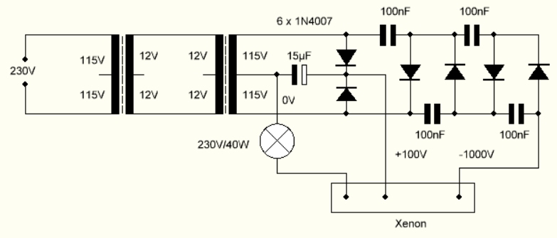

Da gibt es viele Möglichkeiten. Irgendein kleiner Übertrager der an die
85V gehängt wird, und daraus z.B. 200-500V macht. Die kann man dann über
eine Diodenkaskade vervielfachen.
Oder du zweckentfremdest einen CCFL Inverter, an den du nur noch 2
Dioden bauen musst, um bis zu 2kV zu erreichen. Als Dioden eignen sich
z.B. je 2x UF4007 in Reihe.
Gast #754550
Danke,
ich hab grad mal den Übertrager aus einem TDK CXA-L06 CCFL inverter
extrahiert. Ich werd mich mal dran versuchen.
Wenn die Zündung tut, kümmer ich mich um die 85V, die hol ich solange
aus nem Labornetzteil
Ich danke Dir wirklich sehr Benedikt.
Ich werde berichten
Boris

Gast #755658
400hz..nee..eher 40khz - 100khz! hängt erstmal von der gewählten drossel
ab.
das hochfahren macht das evg , wohl mit pwm modulation
bei 300ma kannst du die lampe kaum killen, ausser (wie meist) das nt hat
am out nen kräftigen elko; der entlädt sich schlagartig, wenn das teil
zündet...etwa das gegenteil zum langsamen hochfahren!
ich hab so brenner auch schon getestet, mit netzspg. -> gleichrichter,
kleine drossel, + vor !!! das ganze normale 60w glühbirne, begrenzt den
strom auf etwa 0,3a
dann 5kv hv puls an die lampe und sie zündet...
bei zb 50v brennspg + 0,3a brennt sie mit ca 15w , dabei geht nix
thermisch kaputt und man sieht, ob das ding (noch) geht

gerade habe ich aus Neugier eine kaputte Autoxenonlampe D1S (mit
Überlagerungszündgerät im Sockel) zerlegt und möchte meine Erkenntnisse
mit der Welt teilen:
Der Kondensator hat eine Kapazität von 80nF bei einer
Spannungsfestigkeit von 1000V. Die Schaltfunkenstrecke hat eine
Durchbruchspannung von 800V. Der Zündübertrager hat ein primärseitig 4
Windungen und sekundärseitig 250 Windungen.
Damit ergibt sich:
Energie pro Zündimpuls: W = 1/2CU² = 25,6mJ
Zündspannung: U = 800V*250/4 = 50kV
Lampe war von Philips, auf dem Leadframe (keine Leiterplatte!) des
Zündgeräts stand der Hersteller "Vogt". Zugehöriges Patent ist wohl: DE
202005007484 U1
Nur falls es irgendjemanden interessiert...
