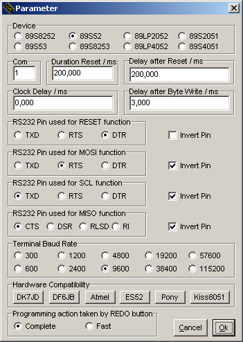

aber mit der kann ich den 2051 nicht programmieren, ist zumindest in der
Software von ulrich bangert nicht auswählbar...
von jack (Gast)
Lies mal laut vor welche µC unter Parameter aufgelistet sind.
von florian (Gast)
A utility for In System Programming the
AT89S8252, AT89S52, AT89S53, AT89S8253,
AT89LP2052 and AT89LP4052
von jack (Gast)
Dann schau Dir das mal an.
Du mußt Dir schon die Mühe machen, das Programm runterzuladen.
von florian (Gast)
Ok mein Fehler...

hab mir den programmer von ulrich bangert jetz nachgebaut jedoch wird
nix auf meinen controller geschrieben obwohl die leitungen mosi, miso
und sck sich regen(über led geprüft= blinkt)
am anfang gings ein zwei mal aber jetzt, totenstille was den controller
angeht.
MfG Florian
