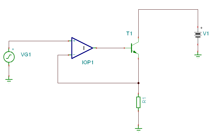

ich bönitige für die Laseransteuerung eine geregelte Stromquelle
(0...160mA) die ich möglichst schnell (möglichst hohe Anstiegszeit) und
genau modulieren kann.
(Rechtecksignal Amplitudenmoduliert)
Bisher habe ich, wie im Anhang dargestellt, folgende Stromquelle
verwendet.
Die Betrachtungen gingen immer von der Elektronik und Regelung aus.
Vielleicht hilft die HF nun weiter die Geschwindigkeit zu erhöhen.

Hi, Alexander,
für die Grundlagen ist das Opto-Kochbuch von TI immer noch gut.
wenn Deine Schaltung trotz OpAmp und Trs hoher Bandbreite zu wenig ist,
dann empfiehlt sich die Basisschaltung:
* Ansteuerung des Leistungstransistors in seinen Emitter hinein,
* die Basis abblocken, also hochspannungsfrei.
* am Kollektor nimmst Du dann den eingeprägten Strom bei hoher Spannung
ab.
Die Genauigkeit mußt Du dann erreichen
* von DC bis niedrige Frequenzen: Regelung
* Nichtlinearitäten bei hohen Frequenzen: Gegentaktschaltung mit höherem
Ruhestrom (sieht dann aus wie die übliche Gegentaktentstufe, nur daß
hier die Kollektoren direkt verbunden sind und der Treiber in beide
Emitter treibt, Basis jeweils abgeblockt.
Anregungen findest Du auch in Schaltplänen von RF-Meßsendern.

Ich wuerd auch aufteilen. Eine Stromquelle, die ueber eine Induktivitaet
angeschlosen ist. Die Pulse kann man dann ueber eine Kapazitaet oder
einen Trafo einkoppeln.
