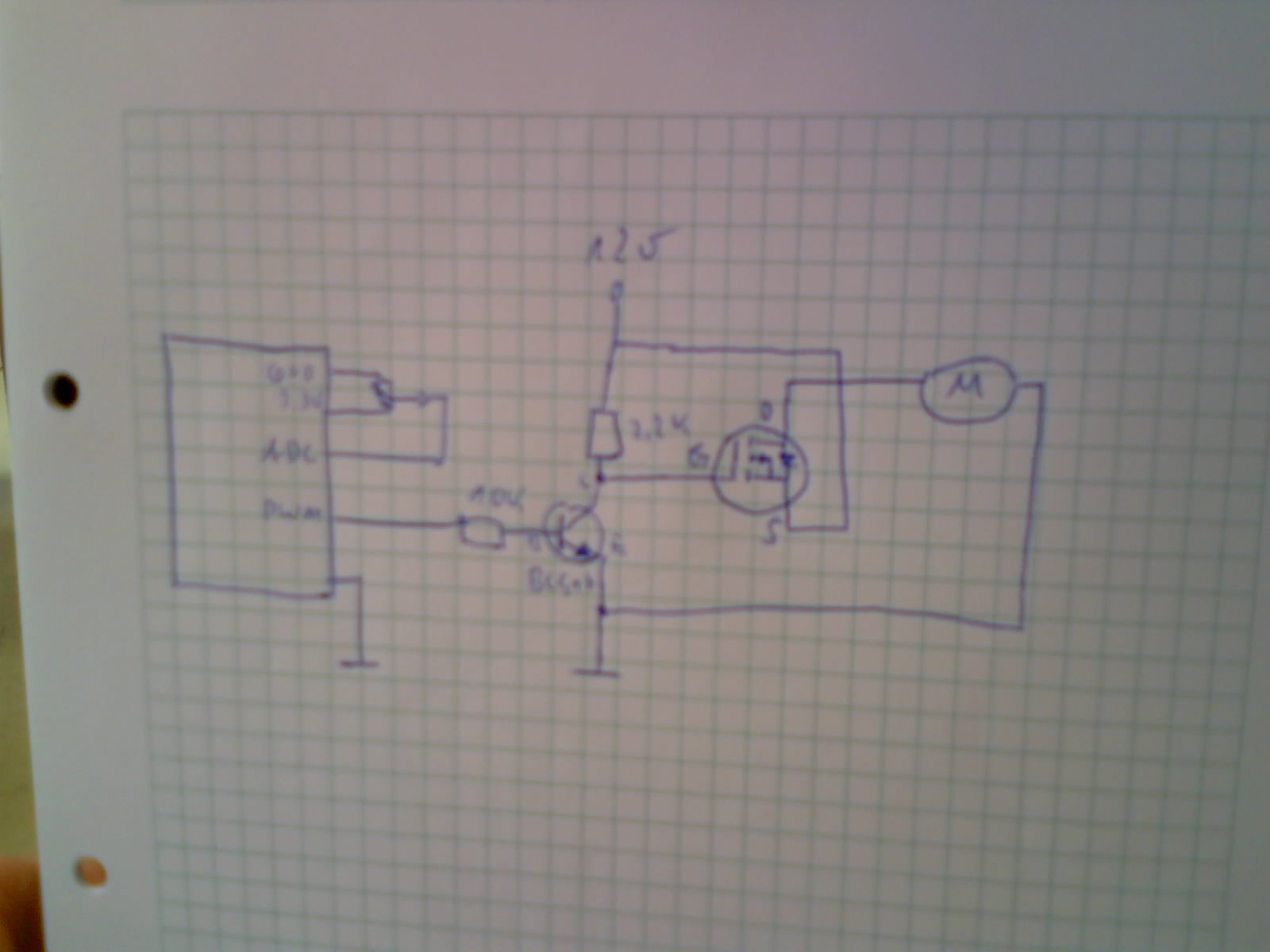

von Buddler B. (buddler) Benutzerseite
Ich bin als Neueinsteiger auch in Kontakt mit Mosfets und µC gekommen
und wollte über PWM 4 12V-DC-Pumpen ansteuern.
Das PWM-Signal liefert ein Atmel UC3A, als Mosfets dienen IRF9Z34N oder
IRF9Z24N. Nach einem kurzen Test hinter einem Operationsverstärker
musste ich feststellen, dass diese den Kontakt zum Gate-Eingang nicht
überleben.
Aus Angst um meinen µC habe ich nun das µC-PWM-Signal (ca. 11 kHz, 10
Stufen) auf einen BC517-Transistor gelegt, der wiederum den Mosfet
steuert. Das funktioniert soweit, aber ist das eine halbwegs gute Lösung
oder sollte gleich zu den, als BTS117 betitelten, HITFETs gegriffen
werden?
Meine Schaltung sieht wie die angehängte Höhlenzeichnung aus.
Vielen Dank für etwaige Hilfe!
(da ich meinen eigenen Beitrag nicht mehr bearbeiten kann, hier weiter):
der Mosfet wird nach einigen Minuten Betrieb sehr heiß (man verbrennt
sich die Finger, Wasser kocht schon auf), obwohl nur 0,6A fließen.
von Benedikt K. (benedikt)
Für 11kHz sind die 2,2kOhm Pullup viel zu groß. Setze die PWM Frequenz
mal um den Faktor 10 runter und halbiere den Widerstand.
danke für den Hinweis!
Bin ich dann immer noch weit von gut und böse entfernt, oder könnte das
dann schon eine Langzeitlösung sein?
Ich habe es jetzt mit 1kHz und 1k probiert, der Effekt ist leider der
selbe. Testhalber habe ich auch mal das Signal voll auf gedreht
(entspricht ja ständig geschaltet). Dann wird der Mosfet am heißesten.
Dabei liegen durch den Transistor 11 V zwischen Gate und Source :-/
Ist das zu wenig? Gibt es Mosfets, die weniger Spannung brauchen?
Auch diese Idee hat sich erledigt. Das Anlegen von rund 20 V zwischen G
und S sorgt für ein noch schnelleres Überhitzen... ich bin überfragt.
(PS: Im Datenblatt sind +-20V als Maximum angegeben, der volle Strom
sollte bereits am 16V fließen)
Der IRF9Z34N hat 0,1Ohm RDson. Bei 5A sind das 0,5V Spannungabfall, also
2,5W Verlustleistung. Bei 62°C/W Wäremewiderstand ohne Kühlköper wird
der Mosfet dann nette 160°C warm.
Du brauchst also entweder einen Kühlkörper oder einen anderen Mosfet.
Wenn es nicht unbedingt notwendig ist, dass du die 12V Leitung
schaltest: Nimm einen N-Kanal Mosfet. Die sind deutlich besser als
P-Kanal Mosfets.
Die 12 V-Leitung sollte unbedingt geschaltet werden, da im System später
maximal 12 V zur Verfügung stehen.
Ihr habt im Forum eine Schöne Übersicht:
http://www.mikrocontroller.net/articles/MOSFET-%C3%9Cbersicht
Ist es von der Herangehensweise richtig, möglichst Mosfets mit geringer
UDS zu suchen?
Da wären dann IRL3803 (allerdings werde ich nie den Strom ziehen! (max
15 A bei 12 Volt)) bzw. ein IRF7413 (0,011 Ohm hören sich gut an).
> UDS zu suchen?
Ja, ansonsten ist der RDson nur unnötig groß.
Als Fausregel würde ich grob Faktor 2 ansetzen, dann hat man ausreichend
Reserve.
Ja, die wären besser. Bei Mosfets wird der maximale Strom meist anhand
der Verlustleistung angegeben: Wenn man den angegebenen Maximalstrom
zieht, dann erzeugt der Mosfet soviel Verlustleistung wie er maximal
abführen kann. Man sollte daher in der Praxis mindestens Faktor 2-10
unter dem maximalen Strom bleiben. Ist der Mosfet andererseits zu stark,
wird die Gatekapazität unnötig groß und somit die Ansteuerung unnötig
schwierig.
> Warum sind N-Kanal-Mosfets generell besser?
Das liegt an dem Funktionsprinzip. Grob gesagt ist die Beweglichkeit der
Ladungsträger bei einem N-Kanal Mosfet 3x so groß wie bei einem P-Kanal
Mosfet. Bei einem gleichgroßen Mosfet hat eine N-Kanal Mosfet daher nur
1/3 des RDson als ein P-Kanal Mosfet. Daher sind P-Kanal Mosfets bei
hohen Strömen und Spannungen kaum zu finden.
Danke für deine Antwort!
Ich habe die anderen Varianten beide einmal bestellt und schaue mal, was
passiert.
Kurios ist aber auch, dass die beiden F9Z24N, die ich bisher genutzt
habe, sehr heiß geworden sind. Nun habe ich 2 andere aus der Charge
genommen und bin unter sonst gleichen Bedingungen (wie hieß das
lateinische Wort dafür?) bei 55°C bzw 50°C.
Ich hätte nicht gedacht, dass die so streuen!
von R. M. (rmax)
Ich bin mir nicht sicher, ob Du den Benedikt da richtig verstanden
hattest, denn seine Frage zielte nicht darauf, was die maximale Spannung
ist, sondern darauf, ob statt der 12V-Leitung nicht auch der Masse-Zweig
des Verbrauchers geschaltet werden könnte, weil für die Seite
N-Kanal-Typen verwendet werden können, die bessere Eigenschaften haben,
als die P-Kanal-Typen, die man zum Schalten der "Plusleitung" braucht.
Hallo Reinhard,
du hattest richtig vermutet ;)
Jetzt habe ich es aber verstanden! Vielen Dank für die Tipps!
