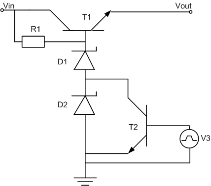

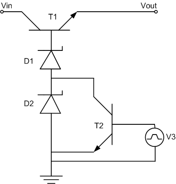

hätte auch noch ne Frage zum L200 und wollte nicht extra nen neuen
Thread öffnen. Ich arbeite derzeit an einem Projekt mit M-Bus. Dazu muss
ich Spannungen von 24-36V rausgeben. Das mache ich derzeit mit einem
diskret aufgebauten Linearwandler (siehe Anhang) mit 2 Zenerdioden
(D1=24V, D2=12V, T2 ist ein MOSFET). Nun sollte das ganze aber
kurzschlussfest sein.
Also hab ich überlegt, ob ich den L200 benutzten und verschiedene
Spannungsteiler zuschalten könnte (übrigens 300 bis 9600 baud).
Kann mir gut vorstellen, dass es ein absolutes no-go ist, aber bitte
nicht wegen Unerfahrenheit steinigen
Gast #932611
Ist schon eine Weile her das ich das Datenblatt des L200 gelesen habe,
genauer gesagt gab es damals noch kein Internet. Aber ich meine
genau deine Anwendung, also einstellbare Spannung ueber geschaltete
Widerstaende stand damals im Datenblatt oder in einer Applikation.
Muesste man nur lesen...
Olaf
Gast #932629
ich hab mal das Datenblatt in den Anhang. Also ich denke, was du meinst,
ist in Fig. 22 beschrieben. Durch verschiedene Widerstandverhältnisse,
die Spannung zu ändern.
Hast recht, ist an sich das, was ich brauche. Meine Frage ist da nur,
wie gefällt´s dem, wenn ich das mit bis zu 9.6 kHz umschalte...? :)
