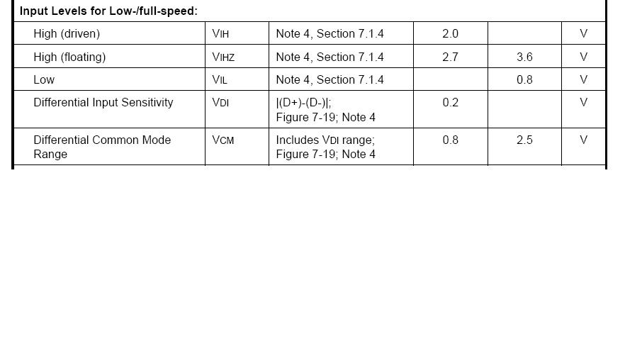

Ich möchte eine Software USB Lösung mit meinem ATMega32 erreichen. Nur
stellt sich mir hier eine Frage: Die D+/- Leitungen arbeiten mit einem
Pegel von ca 3 Volt. Ich muss aber eine Quarzfrequenz über 8 MHz
einsetzen, also kann ich kein Low Power ATMega verwenden. Wie kann ich
die Spannung von 5 Volt auf diesen Datenleitungen regeln? Ich möchte
widerstände benutzen, aber verlangsamen die nicht den Datenverkehr?

Das mit dem Z Dioden habe ich mir auch schon überlegt, aber ich glaub
die verlangsamen auch ein wenig, kann ich nicht mit 5V Pegeln arbeiten,
schadet das den Host?

Ich habe die Erfahrung gemacht, dass die meisten Hosts auch mit 5V
klarkamen, ABER: Ein Mainboard von mir hat das Gerät nicht erkannt.
Die beste Lösung ist meiner Meinung nach, den Controller mit 12 Mhz
Quarz und 3.3V laufen zu lassen, was zwar außerhalb der Spezifikation
ist, bei mir aber auch mit den "normalen" (also non-low-voltage) Typen
wunderbar funktioniert hat. Wenn du also nicht gerade eine
Serienproduktion planst...

Das Problem ist aber: Die Dioden leiten nur in eine Richtung. Du
müsstest dann schon 2 Dioden parallel legen, wobei ich jetzt nicht weiß,
wie der USB Bus darauf reagiert, wenn der Low Pegel jetzt 0,5V statt 0V
ist, wobei ich mir nicht vorstellen kann, dass das ein Problem ist.
Die Schaltung sähe dann so aus:
3-4 Dioden in Reihe in Richtung µC -> PC und 1 Diode in Richtung PC ->
µC. Beides parallel.

Das geht nur mit 12 MHz. Ganz knappes Timing.
Da ist die Schaltung mit den Z-Dioden drin.
http://www.xs4all.nl/~dicks/avr/usbtiny/
