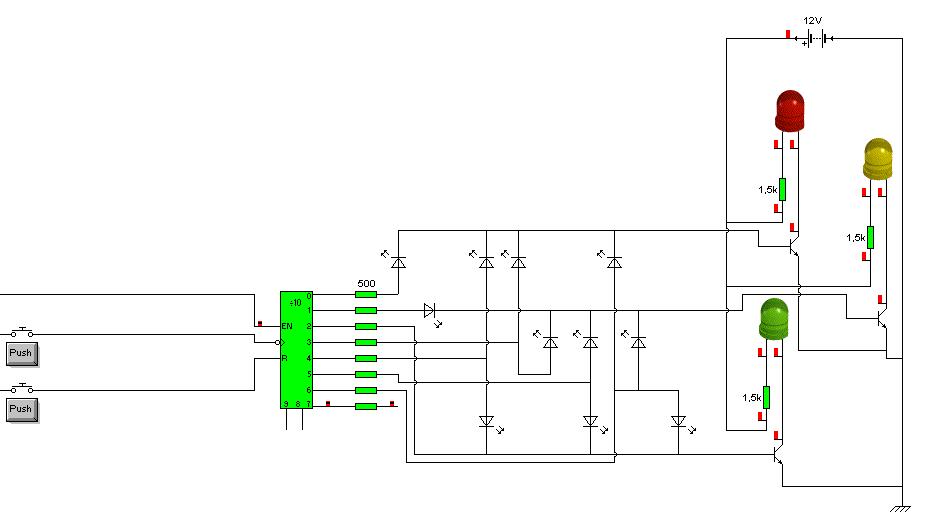

nunja ich werd da keine 8 kathoden anschließen max. 3 un die dann noch
so verschalten:
Kathoden: Blau, Rot, UV
1. Zustand: B
2. Zustand: R
3. Zustand: UV
4. Zustand: B+R
5. Zustand: B+UV
6. Zustand: R+UV
kann ich das so verschalten wie auf der grafik oder gäbe es da eine
wesentlich einfachere variante?

nimm ein Controller.
es wird sich doch einer finden der dir dies "werk" programmiert und
brennt.
wenn es dann geht wirst du vieleicht interesse an Controllertechnik
finden

Wenn bei einem Zähler die unteren LED`s anbleiben sollen dann kann man
auch einen Diode vom der "oberen" zur "unteren" LED einsetzen und das
bei jeder LED. nur leider muß dann der x-te Pin x*20mA abkönnen.
Aber wenn man das dann mit nem Transistor verstärkt kann man dan
Basisstrom gering halten so das es problemlos möglich ist 8 oder 10
Transistoren durchzusteuern.

1. Kennt Ihr auch Großbuchstaben? Ließt sich scheußlich der Thread. Es
fehlen außerdem einige Buchstaben, ist eure Tastatur defekt oder könnt
ihr es einfach nicht besser?
2. Denkt mal über einen ganz normalen Binärzähler nach.
3. Es muss nicht immer alles mit einem MC realisiert werden, was auch
mit einem Logik IC erledigt werden kann.

och du kenn ich schon aber des is son aufwand ;) un außerdem lesen
kontest du ihn ja also das ergebniss ist dasselbe ^^
un wegen deinem vorschlag - klar hab ich mir auch schon überlegt aaaber
dann brauch ich wieder nen entprellten taster.. un mim mc kann man dann
auch no mehr machen wie "nur" die lichtsteuerung.. z.b. durch die
integrierten timer das licht automatisch wechseln lassen odr solche
späße..
naja egal.. ich dank dir trotzdem und den anderen auch werd jetzt wohl
nen mc nehmen un mal mein c wieder auffrischen..
danke thread kann von mir aus beendet werden..
