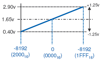

von graf zahl (Gast)
Nun arbeitet der Wandler leider mit signed Werten (siehe Anhang). Ist
natürlich alles nur eine reine Interpretationssache. Danke für die
Denkanstöße, es läuft jedoch bereits  ;)
