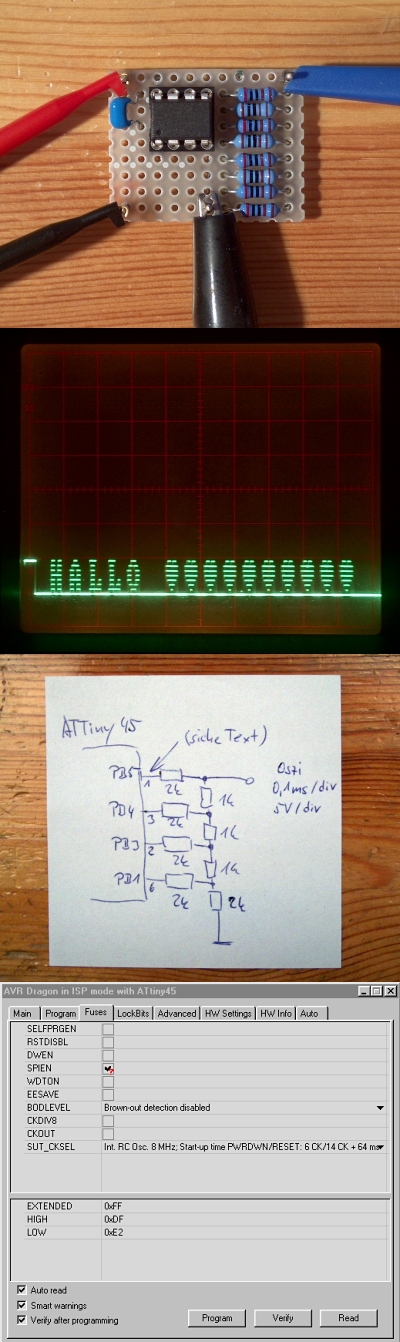

Ein kleines zweckfreies Projekt mit ATtiny45:
Der HALLOMAT gibt die Zeichenkette "HALLO" auf den Schirm eines
beliebigen Oszilloskops aus. Man braucht dazu neben dem µC noch acht
Widerstände, 3x1k und 5x2k, etwas Draht und ein Stück Lochrasterkarte.
Insgesamt kann eine Textzeile mit 16 Zeichen Länge angezeigt werden. Den
Widerstand an PB5 (Reset) noch NICHT anschließen, sondern offen lassen.
Ist für spätere zweizeilige Version vorgesehen. Wichtig: Ohne
Optimierungen compilieren (-O0), sonst stimmt das Timing nicht.
Oszilloskop: 0,1ms/div und 5V/div, dann das Bild mit Triggerlevel und
Hold-Off fangen. Versorgungsspannung 5V.
so das isses schon,
Grüße Ralf

@Uwe:
der DA-Wandler hat derzeit nur drei Bit Auflösung. Damit bekomme ich die
Nullinie leider nicht weg.
Von den übrigen drei Pins des ATtiny45 ist einer Reset bzw. dW, und die
anderen sind die beiden I2C/TWI Pins. Und über die will ich irgendwann
mal (wenn wieder ein verregnetes Wochenende kommt) aus dem HALLOMAT ein
I2C-OsziTerm machen, gedacht als simple Alternative zu einem LCD-Panel.
Zu Debugzwecken kann man dann (wenn man mag), das OsziTerm an eine
andere µC-Schaltung hängen, und sich Debug-Infos auf dem Oszilloskop
anzeigen lassen.
(Ob das aber jemand braucht, ist eine andere Frage ...)
Grüße Ralf
Naja, ein LCD ranzupappen kostet auch nur 3 Portpins und nen 74HC164.
Bzw. um mal was anzeigen zu lassen, nehme ich lieber ne SW-UART, kostet
nur einen Pin und den Pegelwandler braucht man nicht unbedingt.
Und sonderlich viel Text kann man damit ja nicht anzeigen.
Ich würds daher mehr als nette Spielerei ansehen.
Peter
