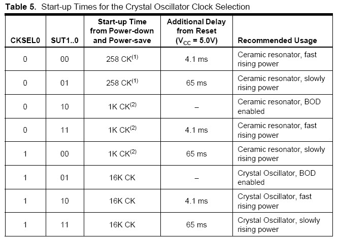

folgende Frage:
Der atMega8 soll auf einen externen Quarz von 7,3728Mhz takten, um
Fehler bei der seriellen Übertragung auszuschließen. Nun müssen ja die
Fuse-Bit gesetzt werden. Mit Hilfe des Baud Rate Calculators von Mark
Hämmerling und des Datenblatts des Controllers habe ich schon
Einstellungen gefunden.
CKSEL 1...3 :  111   (für 3-8Mhz)
Nun meine Frage zu CKSEL0 und den SUT Bits. Diese bestimmen ja die
StartUp-Time für den Controller. Laut Datenblatt soll ich ja für einen
"Crystal Oscillator" die 16000 Takte (wenn ich das so richtig verstanden
habe) für den StartUp einstellen. Weil die weniger als 16000 Takte
Start-Time ist laut Datenblatt für "Ceramic Resonators".
Also CKSEL0 somit auf 1
und SUT ist eigentlich wählbar zwischen 01 / 10 oder 11
Sind meine Überlegungen soweit richtig? Danke im Voraus für eure Hilfe.
Lg Christoph
Gast #757108
Wie wärs mit "Crystal Oscillator, BOD enabled", wenn die Controller
schon nen BOD on board haben?  Vergiss aber nicht, den BOD dann auch
über die BODEN Fuse zu aktivieren.
