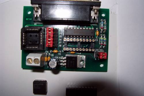

Hy,
ich habe hier einen GAL / GDS Programmer (?) erhalten, weiss aber weder
wie man diesen anschließen kann oder womit man diesen verwenden kann.
Mir ist auch noch unklar für was man diese Dinger (GALs bzw. GDSs) genau
braucht. Habe erst vor kurzem mit uC begonnen...
Anbei waren 2 Chips ispGDS14 und ISP GAL22V10B.
Auf der Platine ist ein Treiber 74LS244N, Spannungsregler 7805, die 2
Sockel, einige Jumper und Kleinkram.
Bezeichungen: BEST, LPT010, LOET, GDS, GAL, PLCC, DIL, 7-9V
Kann man das Ding (weil ähnliche Bauteile) vielleicht benutzen um meinen
ersten vor kurzem erworbenen AT90S4433 (der aber noch nicht luffähig
ist) zu Programmieren ?
Vielen Dank
Johannes

> ich habe hier einen GAL / GDS Programmer (?) erhalten, weiss aber weder wie man
Das ist gut, mir gehts genau umgekehrt. Ich könnte sowas brauchen ;-)
> Kann man das Ding (weil ähnliche Bauteile) vielleicht benutzen um meinen ersten
vor kurzem erworbenen AT90S4433 (der aber noch nicht luffähig ist) zu
Programmieren ?
Das würde ich mal mit an Sicherheit grenzender Wahrscheinlichkeit
verneinen.

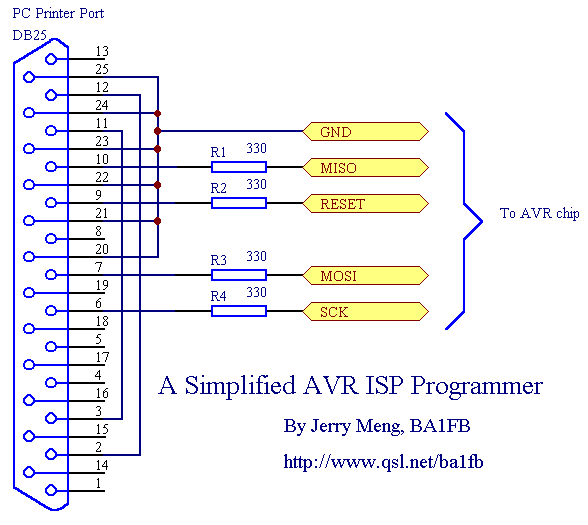

Ich geb Dir mal einen Tip, bau Dir das supersimple Ding im Anhang
zusammen (funktioniert bei mir mit PonyProg prima!) und vermache mir
Deinen GAL-Programmer!

@Peter: Funktioniert bei mir nicht: device missing or unknown (-21). Was
kann man da machen? Wie kann man irgendwie testen was kaputt ist bzw.
was man falsch gemacht hat? Jemand ne Idee?
