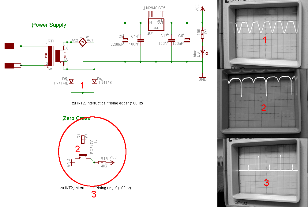

Die angehängte Nulldurchangserkennung funktioniert nicht mehr, wenn man
die Schaltung anfasst oder Schutzerde zuführt (z.B. über das
Thermoelement der Schaltung oder Oszilloskop).
Die Interrupts, die normalerweise mit 100hz kommen, kommen dann nur noch
mit 50 Hz. Auf dem Oszi sieht es so aus, als ob jeder zweite Tiefpunkt
an der Transistor-Basis (T2) plötzlich nicht mehr tief genug ist:
Direkt nach den Dioden ergibt sich Bild 1 am Oszilloskop (5ms/cm, 5V/cm)
An der Basis des Transistors Bild 2 (5ms/cm und 200mV/cm).
Am INT-Eingang Bild 3 (2V/cm).
Woran könnte das liegen, was mache ich falsch? Wieso sieht es in 1 noch
ganz ok aus (auch wenn die Spitzen des Sinus sehr merkwürdig wirken),
aber in 2 nicht mehr?
Am Oszi scheinnt es nicht zu liegen, wenn man vergrössert, bleibt es
dabei, dass jedes 2. Tal weitgehend verschwunden ist.
von Sven (Gast)
Lustig, hatte ich auch schon. Sind Ableitströme, die über die
Streukapazität des Trafos fließen. Kann mit einem anderen Trafo schon
wieder anders aussehen und einen zur Verzweiflung bringen, wenn es nur
sporadisch auftritt.
Versuch 1: Einen Widerstand von Basis zu Emitter von T2, etwa 4k7, sorgt
für eine definierte Last an den Dioden, wenn die Trafospannung im
Bereich der B-E-Spannung von T2 liegt.
Versuch 2: Je ein Widerstand von AC1 / AC2 nach GND, etwa 2k2 bis 10k je
nach Trafo (kleiner Trafo => kleine Kapazität => größerer Widerstand).
Klingt komisch, ist aber so.
Erklärung: Bei aufgeladenem C9 fließt um den Nulldurchgang kein
nennenswerter Strom, der Ableitstrom sucht sich seinen Weg durch eine
der Dioden (je nach Halbwelle und Phase des Trafos) und verhindert, dass
der Transi in dieser Halbwelle sperrt. Durch die Widerstände nach GND
wird der Trafo auch um den Nulldurchgang leicht belastet und der
Ableitstrom geht direkt nach GND.
Sven

von Helmi (Gast)
@Dietmar E (Gast)
Du must hinter den beiden Dioden einen Widerstand gegen Masse schalten.
Sonst haben die beiden Dioden keine definierte Last.
Der Widerstand sollte so ein paar Kiloohm betragen.
Gruss Helmi

von Dietmar E (Gast)
Sven's zweiter Tip hat funktioniert: 10K zwischen Wechselstromseite der
Dioden (A1/A2) und GND und das Problem ist verschwunden, das holt die
fehlenden Nullpunkte (Bild 2) zurück.
Widerstand zwischen Basis/Emitter hat nicht funktioniert.
Vielen Dank an Alle für die Hilfe.
