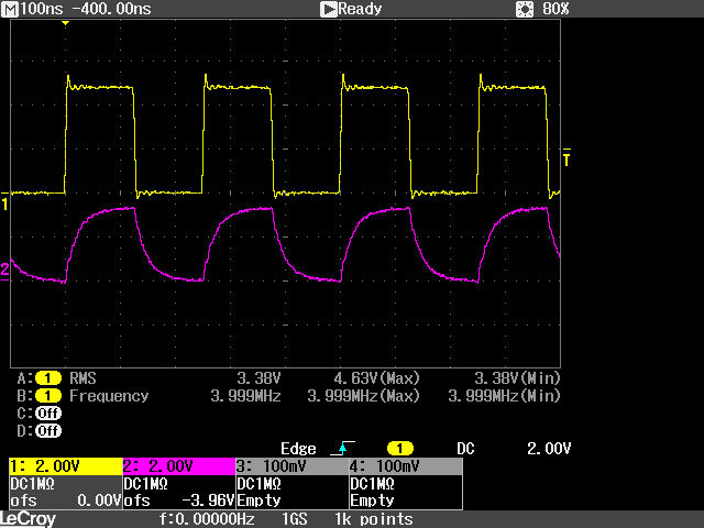

Die Bilder unter dem Link sehen mir aber arg gestellt aus. Ich habe bei
meinen Widerstands-pegelwandlern immer 1,8k + 3,3k genommen und
anschließend nur ein kleines Stück Leiterbahn bis zur SD Karte und ich
kann mich nicht daran erinnern, dass es dermaßen aussah.
von Andreas W. (andreasw) Benutzerseite
Ich habe gerade mal an einem R-Pegelwandler mit 1k zu 2k2 nachgemessen.
Etwas übertrieben sind die Bilder von Display 3000 ja schon. Oder es
liegt an dem Rigol...

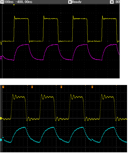

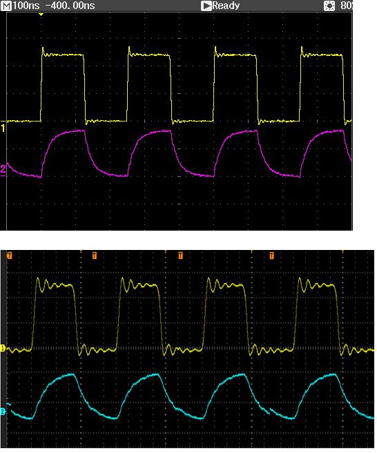

Dann zu den Bildern - auf den ersten Blick sieht das schon seltsam aus
aber mann muss natürlich schon die gleiche Skalierung wählen, sonst
vergleicht man Äpfel und Birnen. Ich habe mal das Bild von Display3000
künstlich so gestaucht und mit Copy&Paste vervielfacht so das es der
gleichen Skalierung wie beim LeCroy Bild entspricht: dann ist der
Unterschied vernachlässigbar (oben LeCroy, unten Display3000
Originalbild) und eher Probe- und/oder Widerstandsabhängig.
