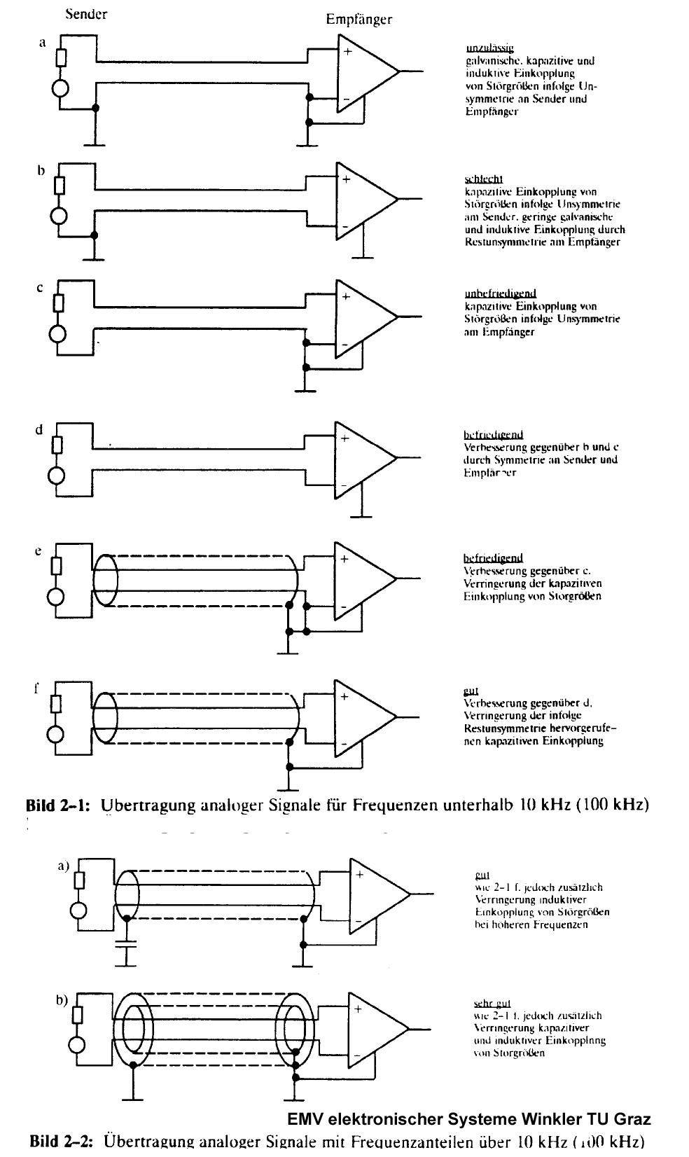

Hallo, ich habe mal eine Frage! Und zwar wollte mir jemand erzählen, dass man die Abschirmung bei Kabeln frei lässt. Sollte die Abschirmung nicht immer auf Masse-Potential gelegt werden? Grüße Maik

Hallo, ich habe mal eine Frage! Und zwar wollte mir jemand erzählen, dass man die Abschirmung bei Kabeln frei lässt. Sollte die Abschirmung nicht immer auf Masse-Potential gelegt werden? Grüße Maik Kommt ganz auf die Anwendung an. In der Regel klemmt man den Schirm auf Masse. Es mag aber Fälle geben, wo dies nicht so toll ist, z.B. wenn es dadurch zu einem Potentialausgleich (Brummschleifen) kommt...
#758044
Jain ;) man sollte nur eine Seite der Abschirmung auf Masse legen, also nicht die Abschirmung an Gerät A an Masse A und Gerät B an Masse B. Das kann in der Audiotechnik sonst Brumschleifen bilden über die man sich Störungen einfängt. Das hängt aber letzendlich vom Einsatzzweck ab. Gruß hagen
#758053
... und Elektronik ist's wenn's auf die genauen Umstände ankommt. einige der Umstände sind im Anhang aufgeführt. (aber ich fürchte so genau wolltest du es garnicht wissen)

Danke für die Antworten. Ich möchte damit eine Spannung messen, also vom Controller mit AD-Wandler zum Spannungsabgriff über einen Widerstand. Maik Ist das Kabel so lang, ist die Messung so sensibel, daß es eine Abschirmung braucht?
#758122
Das Kabel ist 1m und ich will auf 5-10mV genau messen. Habe leider wenig Erfahrung, deswegen weiß ich es nicht. Gruß Maik
#758190
- Und wie gross ist dein Min/Maximalwert deines Signals?
- Wie sieht deine Signalquelle aus (Ausgangsimpedanz)?
- Mit welcher Freq. willst du mit dem ADC abtasten. bzw. wie gross ist
die Bandbreite deines Messsignals?
Geht leider alles in die richtige Wahl deiner ADC Eingangsbeschaltung
ein und jenachdem kommt eine der Abschirmungen c)-f) von oben in Frage.
#758226
Hi, Signalamplitude: 0-1V messen Ausgangsimpedanz: wenige Ohm Abtastfrequenz: ein paar kHz (max. 100kHz) Ist denn eine Schirmung ohne Masse überhaupt sinnvoll?, im Bild oben ist sie ja immer an min 1xMasse! Gruß Maik Wenn die Schirmung nicht angeschlossen ist, ist die Wirkung natrülich äusserst begrenzt, aber es besteht so bereits ein gewisser Schutz vor Einstrahlungen.. Es geht erstmal darum, ob du überhaupt eine brauchst. Ich würde es vermuten, aber ich bin kein HF-Mensch....
#758246
Der Schirm sollte wenn möglich nur am Messumformer (dem ADC) aufgelegt werden, dieses auch möglichst nicht durch verdrillen des Schirms und anlöten, sondern mit einer Schelle großflächig erden. Immer Richtung Geber (Sensor) nicht anschließen um Brummschleifen zu vermeiden. Bei Unterverteilern den Schirm weiterverdrahten (auch großflächig), nicht im UV auf Erde legen. Ist bei uns schon ein riesen Thema gewesen, wir haben auch für die komplette Elektronik einen zentralen Erdungspunkt um Brummschleifen zu vermeiden.
#758290
>Signalamplitude: 0-1V messen bei einer Messgenauigkeit von 10mV sind dies unter 8bit, ist also soweit kein Problem. Um trotzdem den Messbereich des AVR (?) ADC besser auszunutzen empfiehlt sich jedoch eine Verstärkung mit einem OpAmp um den Faktor 2-4 (für Vref 2.5V bzw. 5V). >Abtastfrequenz: ein paar kHz (max. 100kHz) Ein paar kHz geht noch für einen AVR ADC aber 100kHz ist zuviel, da brauchst du dann noch einen Eingangsfilter der dir die Bandbreite deines Signals begrenzt sonst hast du durch die ADC Abtastung Aliaseffekte. Was für eine Signalquelle ist das? Insbesondere wird sie vollständig aus deiner Messschaltung versorgt oder hat sie direkt oder indirekt (z.B. durch starke kapazitive kopplung) eine weitere Verbindung zu deiner Messschaltung (GND Loops)? Und vor allem wo liegt das Kabel, im Wohnzimmer oder neben einem 10kW Motor? Im ersteren Fall nimm einfach Variante e), im Zweiten Fall wenn hartnäckigen Störungen auftreten musst du eventuell f) mit einem Instrumentenverstärker nehmen.
