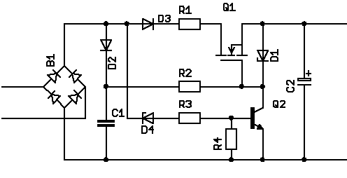

Es gibt außer den Schaltnetzteilen noch andere Regler. Ich weiß jetzt
nicht ob die das so machen, aber bei ähnlichen Schaltungen habe ich
schon ein paarmal eine Art Phasenan/abschnittsteuerung gesehen:
Die Netzspannung wird gleichgerichtet und kommt auf das Steuer-IC das
u.a. einen Mosfet enthält. Solange die Netzspannung kleiner bis minimal
größer als die Ausgangsspannung ist, wird die Last direkt an die
Netzsspannung gelegt, und so der Siebeleko geladen. Das ist quasi die
moderne Version von dem früher in TVs beliebten Thyristornetzteil, um
etwa 150V zu erzeugen.

Das ist aber nur äusserst bedingt Kleinspannungstauglich. Würde eine
Abschittsteuerung nur durchschalten, wenn sich die Netzspannung zwischen
0-5V befindet, wäre der Abschnitt sehr kurzweilig. Der Siebelko hätte
nur wenige 100us Zeit zum Laden.
ME nicht praktikabel...

Das mag stimmen. Trotzdem gibt es solche ICs. Die können einige 100mA
wenn ich das noch richtig im Kopf habe. Mal schauen ob ich das
Datenblatt noch finde.

grab Hört sich interessant ein. Je nach Elko ESR dürfte man damit ja
eignetlich ganz gut Strom bekommen. Der Saft im Elko muss halt recht
schnell da rein und dann halt leider je nach gewünschter Stromstärke
auch recht lange halten -> großer Elko. Am besten wäre noch eine
Spannungsreglung, dann könnte man den Elko zunächst mit mehr Spannung
als benötigt laden, die dann am Ende der Periode auf das niedrigstniveau
ällt und gleich wieder aufgeladen werden kann. Der Linearregler hält sie
in der Zeit stabil.
Gibts da nicht ein Henne-Ei-Problem? Die Elektronik die die Phase zum
Laden des Elkos an und ausschaltet muss ja auch irgendwie erstmal
versorgt werden.
lg PoWl

Ich habe die Schaltung sogar noch gefunden. Laut Beschreibung liefert
sie 5-20V bei etwa 0,1-0,2A aus 230V, bei <2W Verlustleistung.
Es gibt insgesamt mehrere Versionen davon, prinzipiell ist der Aufbau
aber immer gleich: Solange die Netzspannung kleiner oder nur wenig
größer als die gewünschte Ausgangsspannung ist, wird ein Mosfet
eingeschaltet. Die Schaltung versorgt sich dabei über hochohmige
Widerstände direkt aus den 230V.
Anstelle des Transistors kann man auch OPs verwenden, da dieser
schneller ein/aus schaltet und so die Verlustleistung reduziert.
(Firma: Rehrmann Elektronik) #819927
@Benedikt K.:
Ich würde nicht empfehlen, dieser Schaltung wesentlich mehr als 20 mA zu
entnehmen. Wegen des sehr kleinen Stromflußwinkels bei niedrigen
Ausgangsspannungen führt das zu sehr großen Stromspitzen, die das Netz
mit Oberwellen verseuchen.

Die langsamen Schaltzeiten sind weniger das Problem. Da der ideale
Einschaltzeitpunkt unendlich kurz ist, müßte in diesem Moment unendlich
viel Strom fließen. Praktisch wird man also den Einschaltzeitpunkt
deutlich verlängern müssen, sodass die Netzspannung während des
Einschaltzeitraumes erheblich größer werden kann als die gewünschte
Ausgangsspannung. Die Differenzspannung muß dabei auf jeden Fall in
Wärme umgewandelt werden, egal wie schnell der MOSFET schaltet. Ein
weiterer Nachteil dieser Schaltung ist, dass er einigermaßen
sinusförmige Wechselspannungen benötigt. Der Betrieb mit einfachen
Wechselrichtern wird nicht funktionieren.

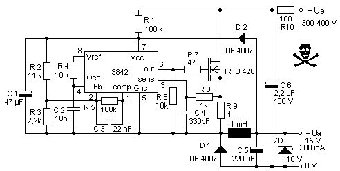

Eine "saubere" Alternative ist hier zu sehen (Bild 13.1.2):
http://www.trifolium.de/netzteil/kap13.html
Jörg

interessant aus. Was empfiehlst du für diese Schaltung als Drossel, da
du schreibst "hochwertig" ?

Im Prinzip reicht eine beliebige Drossel mit Ferritkern, die den
Spitzenblindstrom und die Spitzenspannung von 300-400V gut verträgt.
Ganz gut scheinen auch SMD-Power-Induktivitäten geeignet zu sein.
Ansonsten gilt: Je höher die Güte der Spule, desto besser der
Wirkungsgrad und desto geringer die Erwärmung.
Jörg

könnte man sich mit einem Schaltregler-IC (z.B MC34063) ein
mini-schaltnetzteil aufbauen? Den IC könnte man mit einer
Konstantspannungsquelle mit Widerstand und Z-Diode speisen, der wird ja
nicht viel Strom brauchen. Die Endstufe, die zum Schalten der Drossel
dient, kann man über externe hochvolt-transistoren laufen lassen. Meint
ihr das klappt? Wär ein sehr kleines Schaltnetzteil, das trotzdem ganz
gute Stromstärken hinkriegen könnte.
Ich könnte mir vorstellen, dass soetwas in kleinen Hausbus-Schaltungen
Sinn macht. Bei einem Kondensatornetzteil wird ja der Kondensator recht
schnell groß.
lg PoWl

Ich habe gerade mal versucht die Schaltung nachzubauen, allerdings
schwingt die Schaltung leider nicht.
Verwendet habe ich einen MJE13007 anstelle des BUX85 und einen
Schwingkreis aus 6mH Spule aus einem EVG einer Energiesparlampe und
einem 2,2nF Kondensator.
Wenn ich der Schaltung einen kurzen Impuls gebe, sehe ich für wenige ms
eine abklingende Schwingung. Den Wert des 1M Widerstandes und der 220nF
Kondensatoren habe ich schon verändert, aber keine Verbesserung.
Vermutlich reicht also die Spannungsverstärkung nicht aus, damit die
Schwingungen aufrechterhalten werden. Welche Bauteilwere muss ich
anpassen, damit die Schaltung schwingt ?

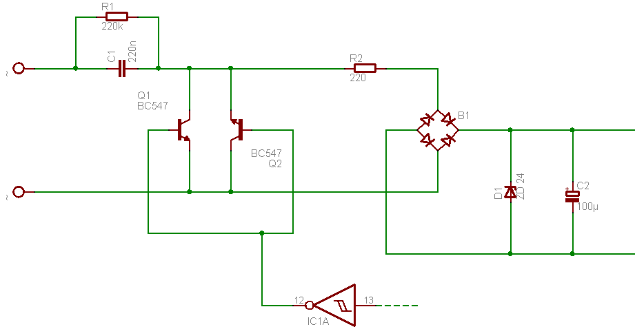

#824582
push in der Hoffnung, dass jemand dieses Thema doch noch weiter
verfolgt.
Habe das mal so aufgezeichnet. Über den Trigger werden die Transistoren
aktiviert, je nachdem welche Halbwelle grade aktiv ist wird der andere
durchgeschaltet. Jetzt müsste man sich nur noch Gedanken um den Trigger
machen der eben bei 5.5V oder so mit einer gewissen Hysterese dicht
macht. Dann noch einen low-drop spannungsregler und man hat ein seehr
effizientes Netzteil. man könnte ja noch den seriellen Widerstand, der
nur zur einschaltstrombegrenzung dient, überbrücken.
Was mich daran gehindert hat einfach MosFETs zu verwenden war, dass
diese ja eine substrat-Diode integriert haben. Die würde das Ding bei
der jeweils anderen Halbwelle sowieso kurzschließen aber mit
entsprechender Verlustleistung. Würde es helfen zwei MosFETs
antiparallel zu schalten? lassen die sich dann noch vernünftig
durchsteuern?
lg PoWl
(Firma: Rehrmann Elektronik) #824710
> macht.
So einfach geht's nicht. Der Schalter muß im Nulldurchgang eingeschaltet
und über eine Regelschaltung zu einem bestimmten Zeitpunkt wieder
ausgeschaltet werden.
Nein, der ist unbedingt erforderlich, sonst werden Dir bei jeder
Störspannungsspitze die Halbleiter zerschossen. Du kannst ihn (und die
Verluste) natürlich kleiner machen, wenn die Halbleiter entsprechend
belastbar sind.
> durchsteuern?
Nein, das funktioniert weder mit MOSFETs noch mit bipolaren Transistoren
vernünftig, jedenfalls nicht so einfach, wie Du Dir das denkst.
Warum bist Du so fest auf das Kurzschließen der Spannung vor dem
Gleichrichter fixiert ? Ich habe doch weiter oben bereits darauf
hingewiesen, dass Du die Spannung auch nach dem Gleichrichter
kurzschließen kannst. Damit würden sich auch die Ansteuerprobleme
erledigen, die Du zu lösen versuchst. Allerdings wird die Schaltung mit
Regelung und Impulserzeugung nicht mehr ganz so einfach wie ein
einfacher Schaltregler.
Jörg
#824754
>> macht.
Wieso muss denn der Schalter ausgerechnet im Nulldurchgang eingeschaltet
werden? Es wird ja dann quasi nur die Energie für ein paar Momente nicht
in Wärme umgewandelt sondern pendelt einfach durch die Schaltung
hindurch. Oder führen diese je nach Hysterese des Triggers recht
hochfrequenten Belastungsspitzen zu Störungen im Stromnetz?
>> Dann noch einen low-drop spannungsregler und man hat ein sehr
> belastbar sind.
Achso, bei einer Störspannungsspitze fließen für kurze Zeit sehr große
Ströme, richtig? Könnte man nicht über Halbleiter eine Strombegrenzung
einbauen die erst höherohmig wird wenn zuviel Strom fließt aber sonst
niederohmig bleibt? Zu komplex?
>> durchsteuern?
Wenn ich die Spannung nach dem Gleichrichter kurzschließe fällt an
diesem noch eine Fixspannung von 1,4V ab und hier wird dann wieder
Energie verbrutzelt. Der einzige Vorteil bestünde dann doch nur noch
darin, dass nicht noch zusätzlich Spannung an der Z-Diode abfällt und
hier auch wieder Energie verbraten wird. Wenn man das ganze relativ
verlustfrei mit Transistoren schalten könnte, würde kaum was in Wärme
umgewandelt werden.
Wie hoch ist denn die Effizienz deines kleinen Schaltreglers, und
entstehen da nicht auch Belastungsspitzen?
Ich wünschte meine E-Technik kenntnisse wären noch etwas besser aber ich
beschäftige mich noch nicht seit allzu langer Zeit mit dem Kram. Scheint
wohl alles nicht so einfach zu sein. Ich denke ich werde mich mit der
einfachen Netzteillösung zufrieden geben, Z-Dioden mit geringer
Durchbruchspannung und Low-Drop Spannungsregler verwenden. 0,1-0,2W sind
ja noch vertretbar :-)
