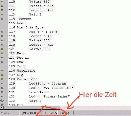

Hallo Jakob:
Wie schnell,daß siehst du Im Simu.Fenster des BASCOM-Compiler.
Siehe Dateianhang:
MFG  ThomasB.

Hallo Thomas,
wenn ich das in deinem Bild richtig lese, steht dort 336,9172 ms.
Das ist für mich grotten langsam ...
Der "out" assember Befehl braucht 1 Taktzyklus, was 62,5ns bei 16 MHz
sind.

Das ist ja auch die komplette Laufzeit
von ThomasB seinem Programm und nicht
nur für ein High Low Wechsel,
und sollte sicher nur alls Verständnis dienen
so langsam ist das Basic auch wieder nicht ...

Hallo Jakob
Hallo HansHans
Das kl.Prg.:
$crystal=16000000
ddrb=255:portb=255
portb=0
portb=1
end
 Das Prg.braucht laut Simu. 0.048875ms
am schnellsten ist natürlich ein reines ASM Prg.

Wie kann man in Bascom denn diese Zeitangabe einschalten?

In der oberen Leiste Refresh Variables (Blatt mit Hand) aktivieren.
Meine Simulator kommt bei dem kleinem Programm
auf 6153 Cycl./0,3845625ms  für die Zeile $Crystal=16000000
und dann 8 Cycl./         0,0005ms            für den Rest
wo der Unterschied her kommt ist mir nicht klar
und auch nicht was der Simulator in den ersten
6153 Cycl alles macht .

Nach einem Reset schaltet Bascom den Watchdog ab (immer, auch wenn gar
keiner aktiv ist), setzt den Stackpointer und Initialisiert den
Speicher mit Nullen. Erst dann fängt das eigentliche Programm an. Die
Crystal-Zeile selbst erzeugt keinen Code, das ist nur für die
Berechnung von Baudrate, Taktdauer und dergleichen.
