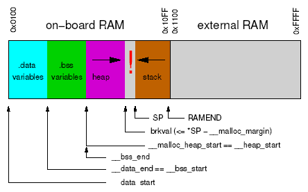

Moderator Persönliche Seite #758741
µC-noob wrote:
> Das ist doch nen eindeutiger Hinweis auf den Heap?
Ein eindeutiger Hinweis auf den Heap wäre die Benutzung der
Funktion malloc().
Klingt eher nach einer Kollision des Stacks mit deinen globalen
Variablen.  Und nein, den Stack kann man nicht vergrößern...
der hat nämlich standardmäßig die maximale Größe, die dein
Controller unterstützt.

Gast #758764
Hi!
Den Heap könntest du ja auch nicht vergrössern, siehe angehängtes Bild!
Lokale Variablen werden auf dem Stack angelegt, globale nicht! So ist
eine "dynamsische Speicherverwaltung" möglich.
Was für einen µC benutzt du denn? Und welche Variablen legst du denn an?
Schau dir mal den Speicherverbrauch deiner globalen Variablen an!
