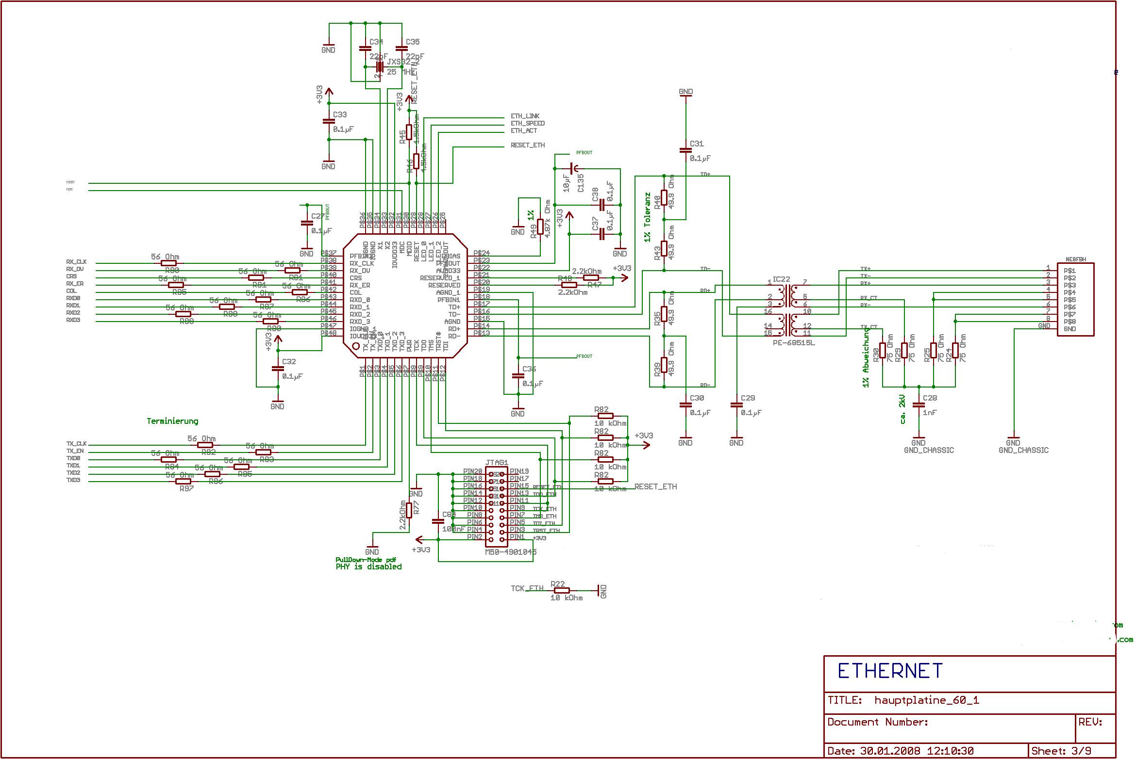

von Bernd S. (mms)
hier ist mein schaltplan für die ethernet-schnittstelle. Wie gesagt den
Power-Down-Mode Pin hab ich gegen VCC geschalten (ist im Schaltplan noch
mit 2.2kOhm gegen GND gezogen).
Ein 25MHz Signal bekomm ich auch dargestellt aus dem Output-Pin von dem
Ethernet IC (allerdings sieht es noch nciht ganz so schön aus...
wahrscheinlich muss ich an den Werten für die Kondnesatoren des Quarzes
noch feilen) Der Quarz selbst besitzt 20pF
Bernd
von Peter B. (pbuenger)
Hallo Bernd,
ich bin mir ziemlich sicher, dass Du RD- an den falschen Trafopin
angeschlossen hast. Der soll doch bestimmt an Pin 3, oder? Das
Datenblatt gibt übrigens eine ganz andere Beschaltung an: Die beiden
Mittelabgriffe des Trafos mit je 0,1uF gepuffert an Vdd, ebenso die
Mittelabgriffe der 49,9Ohm Terminierungen an Vdd.
Gruß,
Peter
von Bernd S. (mms)
>angeschlossen hast.
laut Datenblatt gehört RD- auf Pin2 und nicht Pin3.
>Die beiden Mittelabgriffe des Trafos mit je 0,1uF gepuffert an Vdd
in einer Application Note von diesem Ethernet PHY ist nur der eine
Mittelabgriff auf GND über 0.1µF gezogen - nicht beide... ich denke
nicht, dass das an der Funktionsweise was ändern würde / wird.
>ebenso die Mittelabgriffe der 49,9Ohm Terminierungen an Vdd.
hier sind doch 0.1µF Kondensatoren vorhanden?????
Bernd
Also mehr als einen Tipp geben kann ich nicht, ausprobieren musst Du es
schon selber. Guck Dir mal dieses Datenblatt an (Seite 33), dann siehst
Du, was ich meine:
http://cache.national.com/ds/DP/DP83848I.pdf
Gruß,
Peter
Nachtrag: In dieser AN findest Du es auch:
http://www.national.com/an/AN/AN-1469.pdf
von Bernd S. (mms)
also was RD- betrifft ist am Pin3 vom Transformator auf jeden Fall
richtig - steht so im Datenblatt von Pulse.
Ich denke schon, dass das davon abhängt, welchen Transformator man nimmt
- und dem Datenblatt vom Transformator vertraue ich etwas mehr als einer
Skizze in einem Datenblatt eines anderen ICs.
den mittelabgriff auf VCC ziehen, werde ich mal ausprobieren - das hab
ich ganz übersehen... danke für den hinweis.
Bernd
von Peter (Gast)
Schau dir im Datenblatt vom DP83848 die Seite 33 an! Da siehst Du wie
der Trafo angeschlossen wird und auch, dass Du Vdd auf beide
Mittelanzapfungen (RX+TX)  geben musst!
MfG  peter
von Bernd S. (mms)
http://www.pulseeng.com/products/datasheets/H303.pdf
bitte seite 3 schauen - weil das ist mein Trafo und nicht der im
National Datenblatt.... ich hoffe jetzt sind die zweifel beseitigt
Bernd
