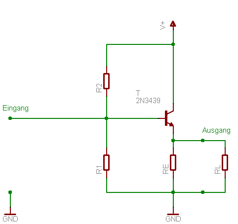

In der angehängten Übungsaufgabe soll der Eingangswiderstand der
Schaltung errechnet werden.
Das Ergebnis ist laut Lösungsblatt: R_Eingang = R1 || R2 || R_BE' mit
R_BE' = R_BE * (1 + s * R_E') mit R_E' = RE || RL
Gegeben sind: R1, R2, RE, RL, R_BE, Beta, Steilheit "s"
Ich habe beim besten Willen keine Idee wie man darauf kommen soll...
"Sieht" da jemand vielleicht direkt die Lösung und kann es erklären?
Das wäre echt toll...
Schöne Grüße,
Alex

Die gegebene Lösung ist korrekt. Verwirrt dich, dass R2 eine Rolle
spielt? Wenn ja: Signalmäßig stellt die Spannungsquelle (ideal) einen
Kurzschluss dar. Der Rest sollte klar sein.

Leider ist das nicht das Problem. Was mir unklar ist, ist dieser Faktor
"s".
Ich kann mir leider nicht wirklich etwas darunter vorstellen.
Meine Lösung hätte gelautet: R_Eingang = R1 || R2 || R_BE' mit R_BE' =
R_BE + (RE || RL)
Also ohne das "s"... Inzwischen ist mir die Abhängigkeit aufgefallen. Es
scheint, als sei "s" die Unterstützung des Transistors.
Würde ich so unterschreiben.
Die Betriebsspannung (Vcc) wird dabei als Kurzschlauss gesehen. Damit
hat man schon mal R1||R2. Bleibt noch die Sache mit dem
Emitterwiderstand. Dass RE und RL parallel liegen ist wohl
offensichtlich ;-) Bleibt noch die Sache mit der Stromverstärkung. Wenn
ich eine Spannung X an die Basis lege, ist die Spannunng am Emitter
X-0,7. Diese Spannung erzeugt über R_E' einen Stromfluss
I_E=(X-0,7)/R_E'. Die Basis muss aber nur soviel Strom liefen, wie der
Transistor verstärkt, also I_E/beta. Damit ist der Widerstand R = (X
-0,7) / (I_E/beta) bei (fast) gleicher Spannung um den Faktor beta
grösser. Die Betrachtung bezieht sich im wesentlichen aud das
Kleinsignalersatzschaltbild, als nich absolute Spannungen sondern kleine
Spannungsänderungen um den Arbeitspunkt herum.
