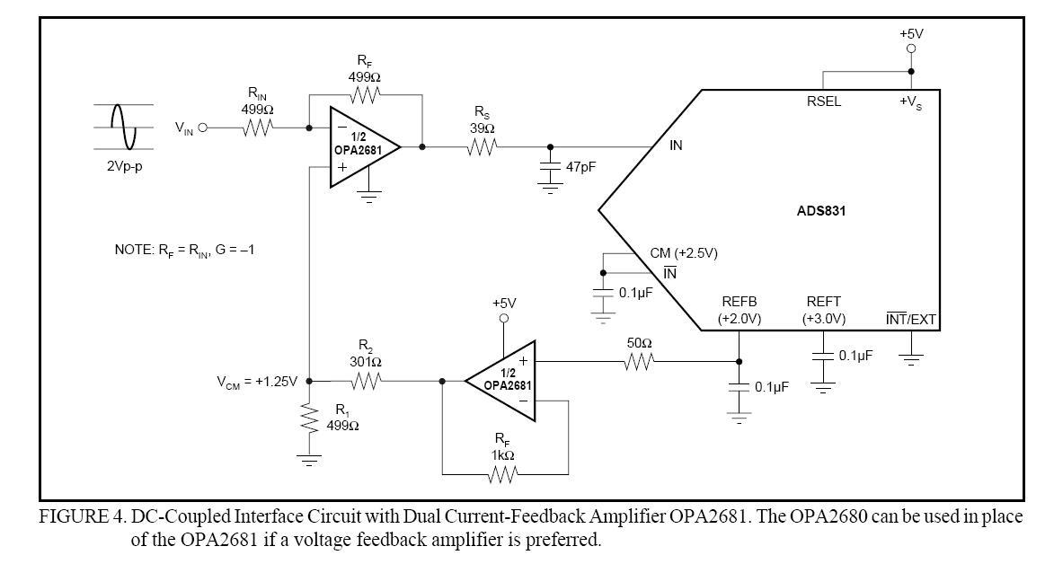

Hallo!
Ich würde gerne die angehänge Schaltung verstehen...
Der obere OPA arbeitet ja als invertierender Verstärker mit v=2? Warum
gerade 499Ohm???
Der untere OPA hat REFB am pos. Eingang. Wie kommt man hier auf 1.25V?
Was heist Vcm?
Was bedeutet ich kann einen "Voltage Feedback OPA" nehmen? Einfach
austauschen und funktioniert??

wenn du mit v=2 die Verstärkung meinst, liegste wohl falsch.
Der Opamp arbeitet als invertierender Verstärker und hat die Verstärkung
-Rf/Rin und damit die Verstärkung von v=-1
Ich weiß zwar net genau was das Ding tun soll aber:
Beim Invertierenden Verstärker ist ein "Negativen"-Eingang die virtuelle
Masse, da der Verstärker solange verstärkt bis die Spannungsdifferenz
zwischen (-) und (+) Eingang auf 0V geht! Das heißt aber auch das der
Strom der in die Schaltung einfließt gerade Vin/Rin ist, da der
InnenWiederstand des Opamps idealerweiße unendlich ist. (In diesem Fall
realisiert durch die Eingangskapazitäten nähere Betrachtungen also in
abhängigkeit der Eingangsfrequenz).
Der Wiederstand Rin ist also der Innenwiederstand für Vin
Vcm ist die Gleichtaktanhebung. Evtl für den Arbeitspunkt des OPs.
Dieser OP der eingesetzt wurde hat einen sehr geringen
Ausgangswiederstand, also ein Stromausgang. Bei einem VoltageFeedback OP
sollte demnach der Ausgangswiederstand ebenfalls groß sein!

Wie im Bild steht, hat der obere OP V=1. 499 Ohm, weil´s keine 500 als
Normwert gibt. Man hätte auch andere Werte nehmen können.
Am unteren OP steht am Eingang 2V. Ein OP (das ist GRUNDWISSEN!!!)
versucht, die Differenzspanung zwischen den Eingängen zu Null zu machen.
Das schafft er auch, sofern er nicht in die Begrenzung fährt.
Mit den Kirchhoffschen Regeln (auch Grundwissen) kann man dann die
Spannung Vcm ausrechnen. Ich glaube mal einfach, dass das 1,25V sind.
Warum diese Spannung an den oberen OP? Na, alles verrate ich auch nicht,
aber ist ganz einfach...

Der obere OPA erhält eine Referenzspannung von 1,25 Volt, damit er
beide
Halbwellen des Sinus verstärken kann.

Das ist aber nur die halbe Miete. Warum?
Gast #759397
Die halbe Miete? Was soll denn der alte Opa noch alles machen? Er
begrenzt die Amplitude auf maximal 2,5 Volt und dreht die Phase des
Signals um 180 Grad. Das ist doch wohl allerhand für so einen alten
Mann! Der untere Opa
hat dagegen ein ruhiges Leben. :-))
