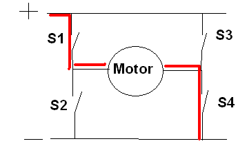

> 2) Müssen beide diagonal liegenden Mosfets mit PWM getaktet werden?
>    Es müsste doch reichen wenn einer durchgeschaltet wird und der andere
>    mit PWM getaktet.
Es gibt zwei Möglichkeiten:
a: Eine Halbbrücke wird mit dem PWM-Signal getaktet (beide MOSFETs
jeweils im Wechsel) und die andere Halbbrücke gibt statisch die
Drehrichtung vor.
b: Eine Halbbrücke wird mit dem PWM-Signal angesteuert, die andere mit
dem invertierten PWM-Signal. Dabei ist kein separates Signal für die
Drehrichtung erforderlich und man hat allein durch die PWM einen
durchgehenden Drehzahlbereich von max. negativer Drehzahl bis max. pos.
Drehzahl. Außerdem ist in diesem Fall auch bei Drehzahl Null ein
Drehmoment vorhanden (es fließt ein Strom), während Variante a kein
Haltemoment hat.
Generell wird bei Variante a ein Wechsel zwischen "Volle Spannung an der
Last" und "Spannung an der Last ist Null" (Freilauf) im Takt der PWM
durchgeführt, während bei Variante b zwischen "Volle positive Spannung
an der Last" und "Volle negative Spannung an der Last" geschaltet wird.
In diesem Fall wird Variante b genutzt, also müssen die FETs über Kreuz
geschaltet werden.
   mit PWM getaktet.
Das reicht nicht nur - das sollte auch so sein. Ein Elektromotor besteht
im inneren aus Spulen - und in Spulen kann der Strom nicht abrupt
angehalten werden - tut man es doch, so geht im einfachsten Fall die
Motorleistung nach unten, im schlimmsten Fall entstehen Überspannungen,
die die Elektronik killen. Man sollte dem Strom also einen Freilaufzweig
anbieten - und das geht am Einfachsten (wenn auch nicht am Effektivsten)
dadurch, das man einen der beiden Mosfets anläßt - die Bodydiode des
nicht aktiven Transistors auf der selben Seite schaltet dann durch und
der Motorstrom kann durch diese Diode und den eingeschalteten Transistor
fließen.

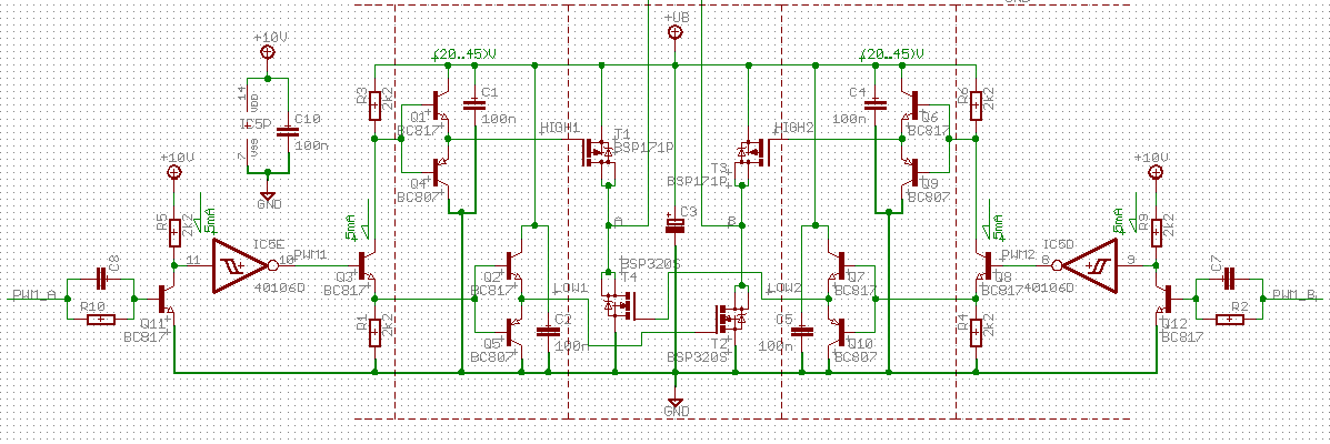

Gast #759469
>Die Variante mit komplementären MOSFETs geht aber nur bei Spannungen, die
>kleiner sind als die maximale Gate-Source-Spannung der MOSFETs (also im
>Bereich unter 20 V). Bei Deinen 42 V wirst Du um eine Schaltung aus 4
>n-Kanal-FETs und die entsprechenden High-Side-Treiber nicht rumkommen.
Nö. Das geht auch mit p/n-Kanal FETs. ist nur aufwendiger, weil man dann
die Ansteuerschaltungschaltung mit Begrenzung für Ugs selbst bauen muss.
Hat dann aber den Vorteil, dass ein permanenter Wechsel zwischen
High/Low-Side ansteuerung nicht notwendig ist, da es hier keinen
Bootstrapkondensator gibt.
Ich hab die Schaltung mal angehängt.

#759630
@Matthias:
Richtig. Ich meinte eigentlich eher, dass die Schaltung, wie sie auf der
verlinkten Seite dargestellt ist, nicht für höhere Spannungen
funktioniert. Mit der Zusatzbeschaltung geht das zumindest im vom OP
geforderten Bereich. Bei wesentlich höheren Spannungen wird das dann
aber auch schwierig.
Die Bootstrap-Problematik (die sich bei der "Über-Kreuz-Ansteuerung"
sowieso nur bei der Minimal- und der Maximal-Drehzahl ergibt) kann man
übrigens auch durch eine Versorgung über Ladungspumpen oder induktiven
Wandlern (letzteres wird aber eigentlich nur bei höheren Leistungen
gemacht, wo die Gatekapazität vergleichsweise groß und die Schaltzeiten
kritischer sind) umgehen. Ist aber (v.a. im zweiten Fall) ein nicht
unerheblicher Zusatzaufwand.

Gast #1282677
der Beitrag ist zwar schon älter aber ich habe da eine
Verständnissfrage:
>Haltemoment hat.
Wo genau kommt nun das PWM Signal drann und wo das invertierte?
Wenn ich im Bild auf S1+2 das PWM Signal gebe, habe ich einen
Kurzschluss...
Wenn ich auf S1+3 das PWM Signal gebe und auf S2+3 das invertierte dreht
sich wohl nichts weil immer der gegenpol fehlt also kein plus oder kein
minus
Wenn ich auf S1+4 das PWM Signal gebe und auf S2+3 das invertierte PWM
Signal würde er wohl drehen aber ist das "gesund" für die Schaltung,
weil der Motor doch dann immer den vollen Gegenstrom zwischendurch
bekommt....
Tobias
Gast #1282705
>Wenn ich auf S1+4 das PWM Signal gebe und auf S2+3 das invertierte PWM..
GEnau so ist das gemeint.
>bekommt....
Das ist falsch. Der Strom in einem Motor(Induktivität) kann nicht
springen.
Im Falle einer PWM Ansteuerung ist dieser dreieckförmig...
Im ANhang mal die generellen Verläufe
