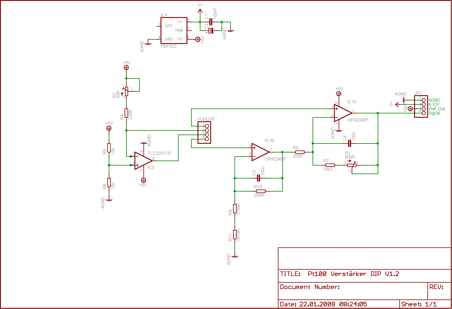

Moin Leute,
ich mach mal einen neuen Thread auf, da der andere so lang geworden ist.
Es geht um den Pt100 Verstärker "Helmi 6", der Schaltplan befindet sich
im Anhang.
Nun war der letzte Tipp die Kondensatoren in der Rückkopplung
einzusetzen, allerdings führt dies zu neuen Problemen. Den Abgleich
mache ich mich 0,01% Metallfilmwiderständen für 0°C und 119,38°C, wenn
ich die wechsle springt die Ausgangsspannung auf etwa 0 V und der
Verstärker muss stromlos gemacht werden um sich wieder zu fangen.
Scheint mir als würde da jetzt etwas erst richtig zu schwingen anfangen?

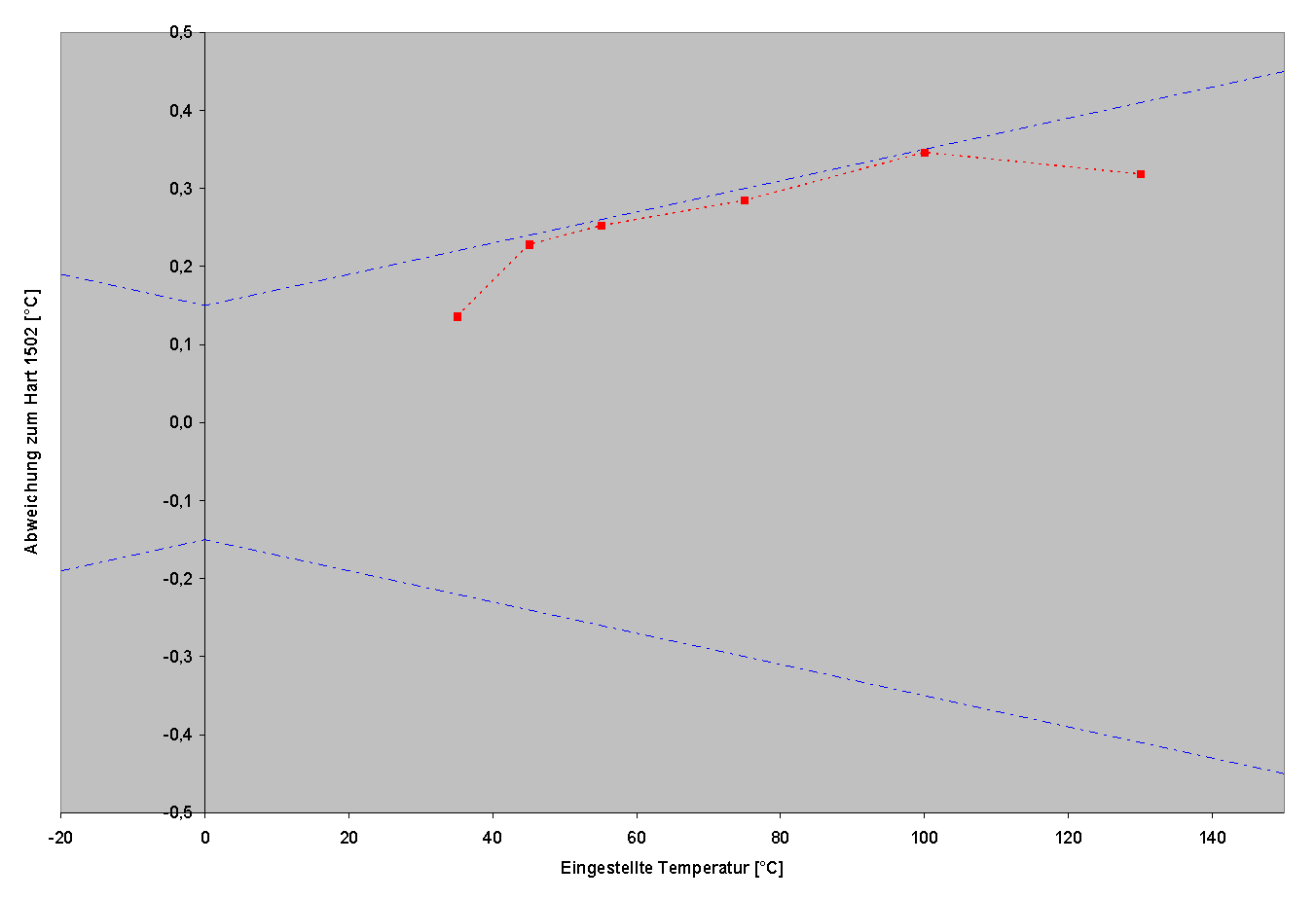

Ich habe mal einen Abgleich mit dem Hart 1502 im Ölbad gemacht. Bei der
jeweiligen Temperatur einige Minuten laufen lassen und dann für beide
den Mittelwert gebildet. Das muss so, weil sich die Regelschwankungen
(Amplitude etwa 0,4°C) des Ölbades auf den 8 mm Hart-Fühler anders
auswirken als auf den 2 mm Klasse A Fühler an der Schaltung.
Die Ergebnisse gefallen mir. Es bewegt sich alles in der IEC-Hüllkurve
für Klasse A Fühler, mehr kann ich nicht erwarten. Da alle Werte außer
der 130er-Messung noch mit einem Fühlerabstand von 1 bis 2 cm im Bad
aufgenommen wurden und die Fühler erst dann mit Kabelbinder verbunden
wurden, dürfte es insgesamt noch besser sein. Der 130er ohne Kabelbinder
lag bei -1° Differenz, hätte nie gedacht das in einem Ölbad so starke
räumliche Unterschiede auftreten.
Bei Gelegenheit packe ich die Schaltung noch in den Trockenschrank :-)
PS: Das Ganze ohne Kondensatoren in der Rückkopplung. Spannungserfassung
über eine 16bit NI-AD-Karte.
