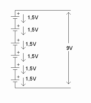

Hallo Norbert, wieviel könntest du denn maximal zahlen? Setz mal ein oberes Limit, dann ist es leichter dir Tipps zu geben. Temperaturbereich? Stromfestigkeit? (in [C]) Wo steht das ganze später? Wieviel Platz? Vibrationen? Kommen Tiefentladungen vor? DoD spezifizieren. ------------------------------------------------------------------------ --- Slightly OT: Bei 360V in Serie, hat man da nicht schon Probleme mit der Spannungsfestigkeit des Seperators? NiMH Zellen sind mechanisch IMHO ähnlich wie Kondensatoren aufgebaut. Man hat zwei Elektroden, dazwischen eine isolierende Schicht, die verhindert, dass die Elektroden sich berühren. Diese Schicht, Seperator genannt, lässt Ionen passieren. Bei 1mm Luftabstand zwischen den Elektroden würde die Spannung bei 3kV überschlagen. Der Seperator ist mit Sicherheit dünner als 1mm und leitet auch besser als Luft ;) Hat das schonmal jemand ausprobiert? Oder befinde ich mich auf dem Holzweg?

avion23? > Bei 360V in Serie, hat man da nicht schon Probleme mit der > Spannungsfestigkeit des Seperators? Quatsch mit Soße. (Sorry für den harten Ton, aber denk da noch mal darüber nach.) > NiMH Zellen sind mechanisch IMHO ähnlich wie Kondensatoren aufgebaut. > Man hat zwei Elektroden, dazwischen eine isolierende Schicht, die > verhindert, dass die Elektroden sich berühren. Nunja der entscheidende Unterschied ist, dass der Seperator löchrig wie ein schweizer Käse ist. Und Die Energie beim Kondensator im Im Dieelektrium steckt und bei der Batterie in den Stoffkonzentrationen (zB Säuregehalt) @Norbert: Was spricht denn gegen Bleigel-Akkus?

Hi Esko, ich habe drüber nachgedacht und komme nicht drauf. Hier zwei Möglichkeiten: Meinst du, es macht keinen Unterschied, falls sich ein Lichtbogen durch den "löchrigen" Seperator brennt? Oder denkst du, dass sich kein Spannungsunterschied aufbauen kann, weil dieser sofort von dem Elektrolyt weitergeleitet wird?
#760571
Bei einer Serienschaltung teilt sich die Gesamtspannung über alle Batterien auf. Daher fällt über jeder nur eine kleine Spannung ab. hab dir ein kleines Bild gemalt. http://de.wikipedia.org/wiki/Reihenschaltung
#760574
Batterien in Serie
