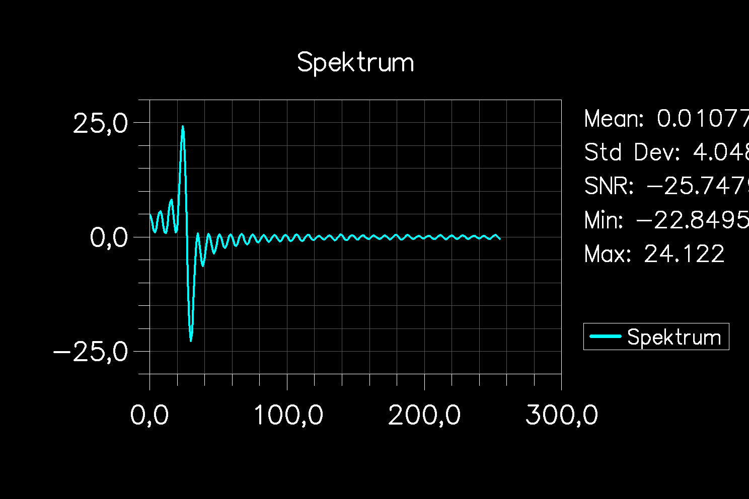

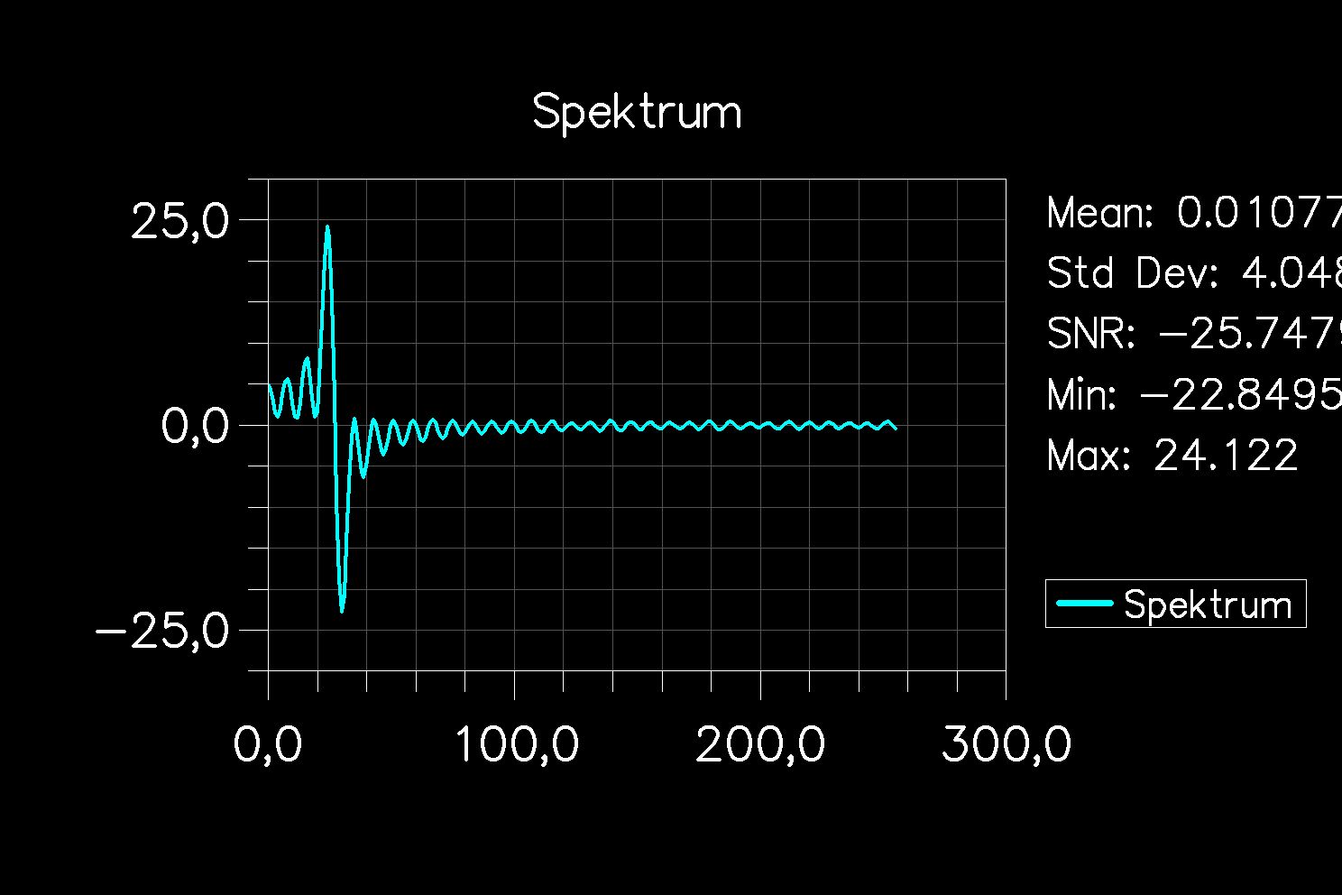

Ich habe, wie man der Topic entnehmen kann, ein kleines Problem bei der
Interpretation meines Spektrums. Und zwar kann ich mir nicht erklären
wie der große negative Peak zu stande gekommen ist. Der Rest der
Simulation ist soweit ok und das Leakage beabsichtigt.
Es wäre nett, wenn ihr mir jemand etwas auf die Sprünge helfen könnte.
Ich hoffe man kann dieses "Phänomen" pauschal erklären, falls nicht gebe
ich gerne Informationen über die verwendeten Parameter.
Gruß Michael

Hallo Michael,
was stellst du denn dar? Ein berechnetes FFT Spektrum aus N Timesamples
ist zunächst einmal komplexes Spektrum mit N/2 realen und imaginären
Werten. Aus denen kannst du dann Betrag und Phase berechnen.
Dein Spektrum scheint entweder Real- oder Imaginärteil darzustellen (da
der Betrag ja nicht negativ werden kann). Da ist es ganz normal, dass
negative Werte auftreten.
Gerhard

Oh wie peinlich! Entschuldigt Jungs!
Eigentlich schiebt man sowas auf den Montagmorgen, bzw. Freitagabend ...
aber es ist Mittwoch ... au weia
Gerhard hatte recht! Danke für den kleinen Schubs ;)
Ich hatte nur den Realteil dargestellt und mich gewundert warum das
Spektrum nichtmal annähernd hinkam. Anschliessend habe ich mir die
magnitude ausgerechnet und alles ist so wie es sein soll!
Sorry mein (dummer) Fehler!

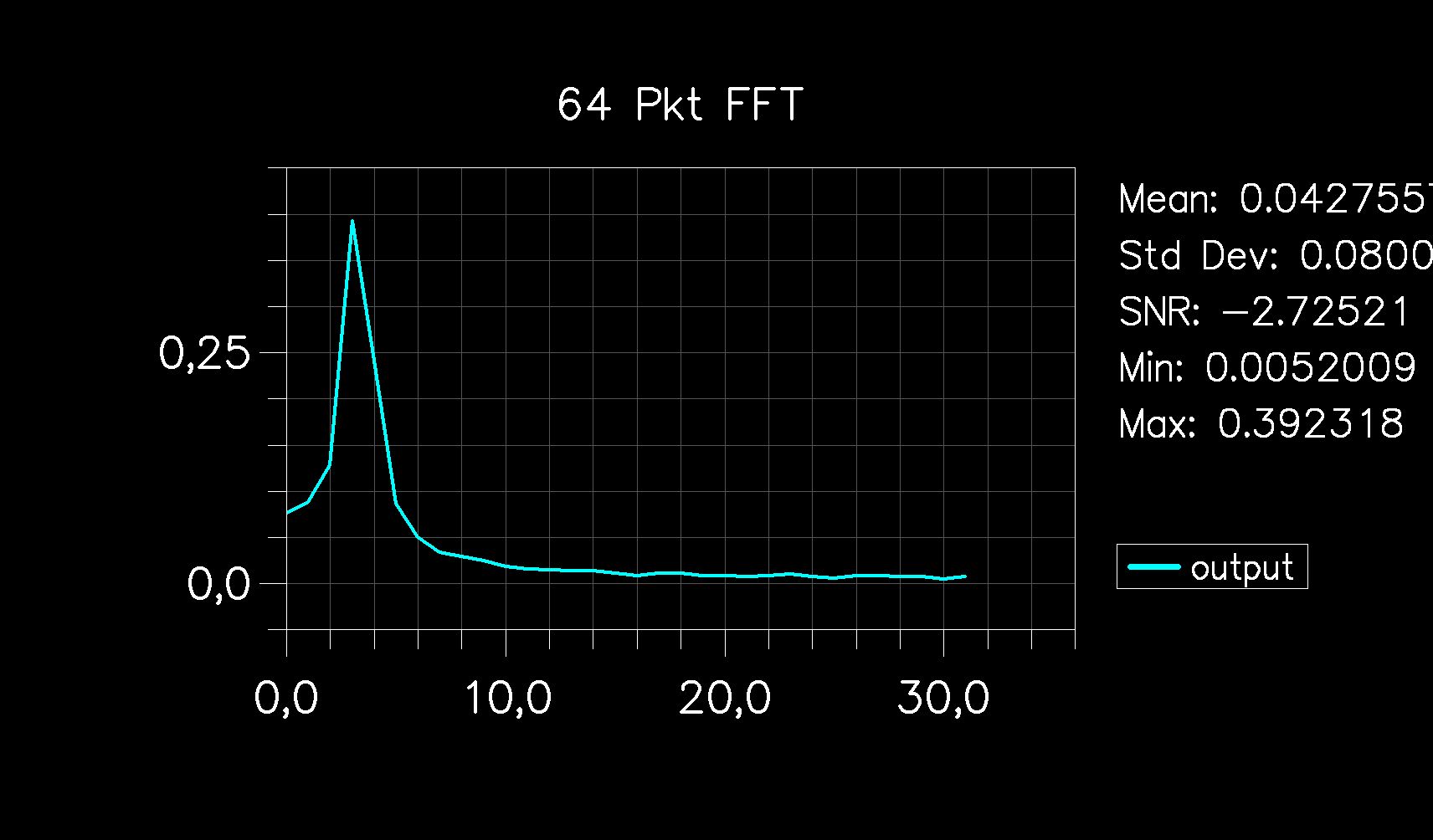

Allerdings Frage ich mich jetzt warum die magnitude nur so niedrig ist
... eigentlich müsste die so bei 25 liegen und nicht bei 0,4.
Hat da vielleicht noch irgendwer eine Idee ;)
Gruß Michael

Gast #759829
Gute Frage!
Als theoretische Grundlage verwende ich das Buch "Understanding digital
signal processing" auf Seite 80.
Auf dieser Seite ist eine Sinusfunktion gegeben, die anschließend mit
einer Fensterfunktion überlagert und graphisch dargestellt wird (Falls
du das Buch nicht zu Hand hast).
Mein Programm liefert mittlerweile die selben Ausgaben, nur weicht die
Amplitude des Spektrums mit der aus dem Buch ab. Und da wüsste ich jetzt
gern warum?
Da das vorerst nur eine rein funktionale Simulation ist und im Buch für
die Ordinate auch keine Einheit gegeben ist, ist mir diese im Moment
relativ egal ...
P.s: Das kann eigentlich nicht an den Simulationsenstellungen liegen!

@Michael
Der Peak deiner Kurve erscheint mir zu "zackig" bzw. unsymmetrisch. Ich
vermute die Kurve ist einfach mit zu wenigen Punkten (Auflösung)
dargestellt, so dass das eigentliche Maximum irgenwo zwischen zwei
Punkten liegt, aber nicht dargestellt wird...
Gruss peter
