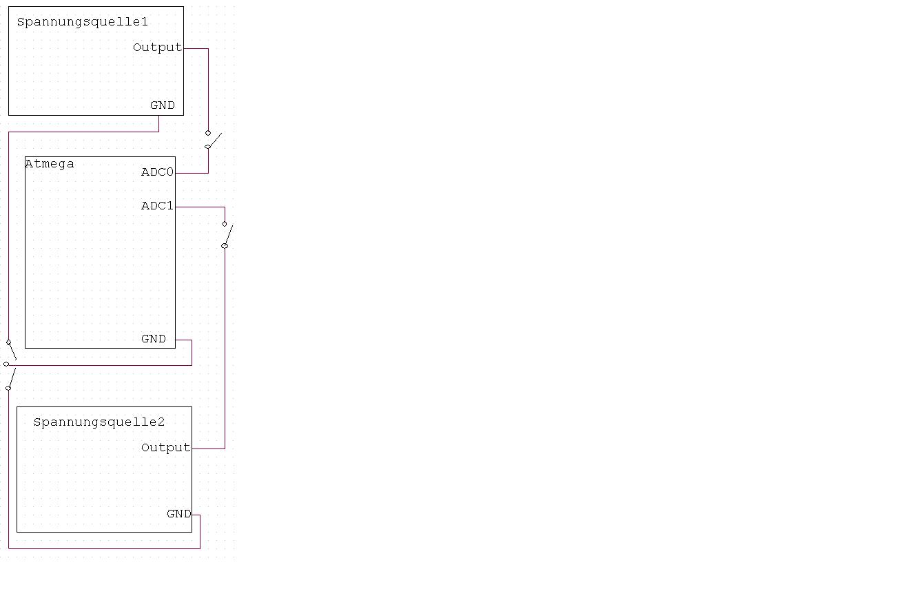

Hallo Leute
Ich wollte mir nen Netzgerät bauen, das 2 unabhängige Spannungen hat.
Nun wollte ich beide Spannungen mit einem Atmega 32 messen und dann auf
dem Display anzeigen.( Ich messe natürlich immer nur eine Spannung, die
andere muss ich dann vom Atmega trennen).
Da ich die beiden Spannungen dann ev. zu einer höheren Spannung in Reihe
schalte oder mir ne positive und ne nagative Spannung generiere, kann
ich das ganze ja nicht so einfach auf den Atmega führen.
Deshalb hab ich mir follgendes gedacht:
Ich verbinde den Output einer Spannungsquelle jeweils über einen
Schalter mit dem ADC Eingang vom Atmega, und den GND vom Atmega verbinde
ich mit dem GND der Spannungsquelle  ich auch über einen Schalter.
Das gleiche mache ich mit der 2. Spannungsquelle. So kann ich die
Spannungsquelle, die ich gerade nicht messe abschalten und der Atmega
bekommt keine negative oder zu hohe Spannung am ADC Eingang.(Schaltplan
im Anhang).
Nun meine Fragen:
1) Funktioniert das, was ich mir da gedacht habe, oder gibt es da ne
geschicktere  Lösung.
2) Ich würde die Schalter gerne über den Atmega steuern => Keine
mechanischen Schalter, sondern Transistoren oder Relais.
Nun bin ich mir nicht ganz sicher, ob es mit Transistoren funktioniert.
Falls einer nich zu 100% sperrt, bzw. Leckströme fließen. Somit könnte
doch  eine negative Spannung an den Atmega gelangen. Zwar entspricht der
Transistor einem sehr hochohmigen Widerstand, aber die Leitung ist halt
nicht komplett "durchtrennt". Funktioniert das trotzdem, oder muss ich
mit Relais arbeiten( ungern weil teurer und ich müsste sie erst noch
bestellen).
Gruß Enton
Mit einem doppelten Wechsler-Relais sollte das ganz gut funktionieren.
Da du ja quasi keine Ströme schalten musst sollte auch ein ziemlich
kleines funktionieren. (Evtl. Reed-Relais?). Allerdings machts bei jeder
Messung klack ;-) Von der Lösung mit Transistoren würde ich absehen.
Evtl eine weitere Möglichkeit: Spannungsquelle 1 direkt am
Mikrocontroller, für Spannungsquelle 2 einen zusätzlichen
Mikrocontroller ebenfalls direkt angeschlossen. Und die beiden
kommunizieren miteinander über eine serielle Verbindung (UART bei
geringer Baud-Rate?), getrennt durch Optokoppler. Ist etwas aufwendiger,
aber ich denke irgendwie praktischer :-)
OP
Steh grad irgendwie auf dem Schlauch. Wenn die beiden Kontroller
miteinander komunizieren sollen, dann müssen sie doch die gleiche Masse
haben, sonst sind die Signale ja bezugslos. Somit kann ich sie doch
nicht mit nem Optokoppler trennen. Und somit hätte ich dann wieder die
Massen meiner 2 Spannungsquellen miteinander verbunden, was ich ja nicht
will.
Wo ist mein Denkfehler?
Gruß Enton
Reihenschaltung oder Symmetrisch könnte man evtl. über ein Relais lösen
indem man bei einem Kanal die Anschlüsse kreuzt (2xUmschalter). So muss
der A/D-Wandler auch nicht ± können sondern nur positiv.
Potentialtrennung der beiden Kanäle ist dann natürlich Voraussetzung.

Hast Recht, vergiss was ich geschrieben habe. Wenn man den Ausgang der
einen Spannungsquelle mit der Masse der nächsten verbindet ist es nur
Definitionssache meines Massenpunktes ob ich doppelte Spannung oder ±
habe.
