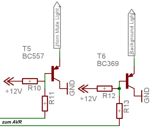

Hallo!
Ich muss mit einem AVR mehrere Glühlampen ansteueren.
Daten:
U = 12V
I = 30 mA oder I = 650 mA
So, ich habe PNP Transistoren verwendet (low aktiv -> Schaltung siehe
Attachment) Für die 30mA Ströme zum Schalten: BC557 und für die 650 mA:
BC369.
Ist die Schaltung so in Ordnung oder sollte ich andere Transistoren
verwenden?
Vielleicht kann mir auch jemand eine Schlatung mit MOSFETS posten -
damit hab ich noch Null Erfahrung ...
Vielen Dank!
Grüße
Steffen

PNP als Low-Side-Schalter? Nimm lieber NPN. Die sind schon rein
bauartbedingt besser als Schalter geeignet wie PNP.
Mit Power-MOSFET sieht das ganze dann so aus wie im Anhang.

In der ursprünglichen Schaltung sehe ich auch 12V zum AVR wandern.
Ist nicht so toll.
Letzlich werden die im AVR eingebauten Schutzdioden entweder dafür
sorgen, daß die Betriebsspannung ebenfalls hoch geht, oder zumindest,
daß ein entsprechender Basisstrom durch den Schalttransistor fliest und
man den nicht komplett abschalten kann.
Davon, daß der AVR kaput gehen kann mal zu schweigen.
Selbst ohne den Widerstand auf die 12V käme die Lampenbetriebsspannung
via Emitter-Basis zum Controller.

Aber rein aus Interesse wüsste ich schon gerne, wo der Fehler in meiner
Schaltung liegt, bzw. wie ich 650 mA mit einem Transistor schalten
kann. Also falls du oder jemand anders Zeit finden würdest mir das zu
erklären, wäre ich dankbar!

PNP durch einen NPN-Transistor ersetzen und den Widerstand nach + 12V
von der Basis weglassen.
Emitter der NPN an Masse, Collector zur Last.
Matthias
Gast #58443
Wie der Matthias geschrieben hat - per NPN mit Masse schalten.
Wenn deine Last unbedingt per +12V geschaltet werden muss, dann ist
deine Schaltung nicht ganz verkehrt - der Widerstand an der Basis zur
12V macht allerdings keinen Sinn.
Das Problem was dabei bleibt ist allerdings, daß du die 12V vom
Transistor zum Digitalausgang bekommst.
Dafür brauchst du einen Ausgang, der das mitmacht.
Eine Möglichkeit sind 74*06 74*07.
Eine andere Möglichkeit ist die vom Matthias beschriebene NPN Schaltung
davor zu setzen.
Du musst dir halt klarmachen, daß an der Basis eine Bipolaren
Transistors immer eine mit 0V bis 0.7V abweichende Spannung vom Emitter
anliegt.
