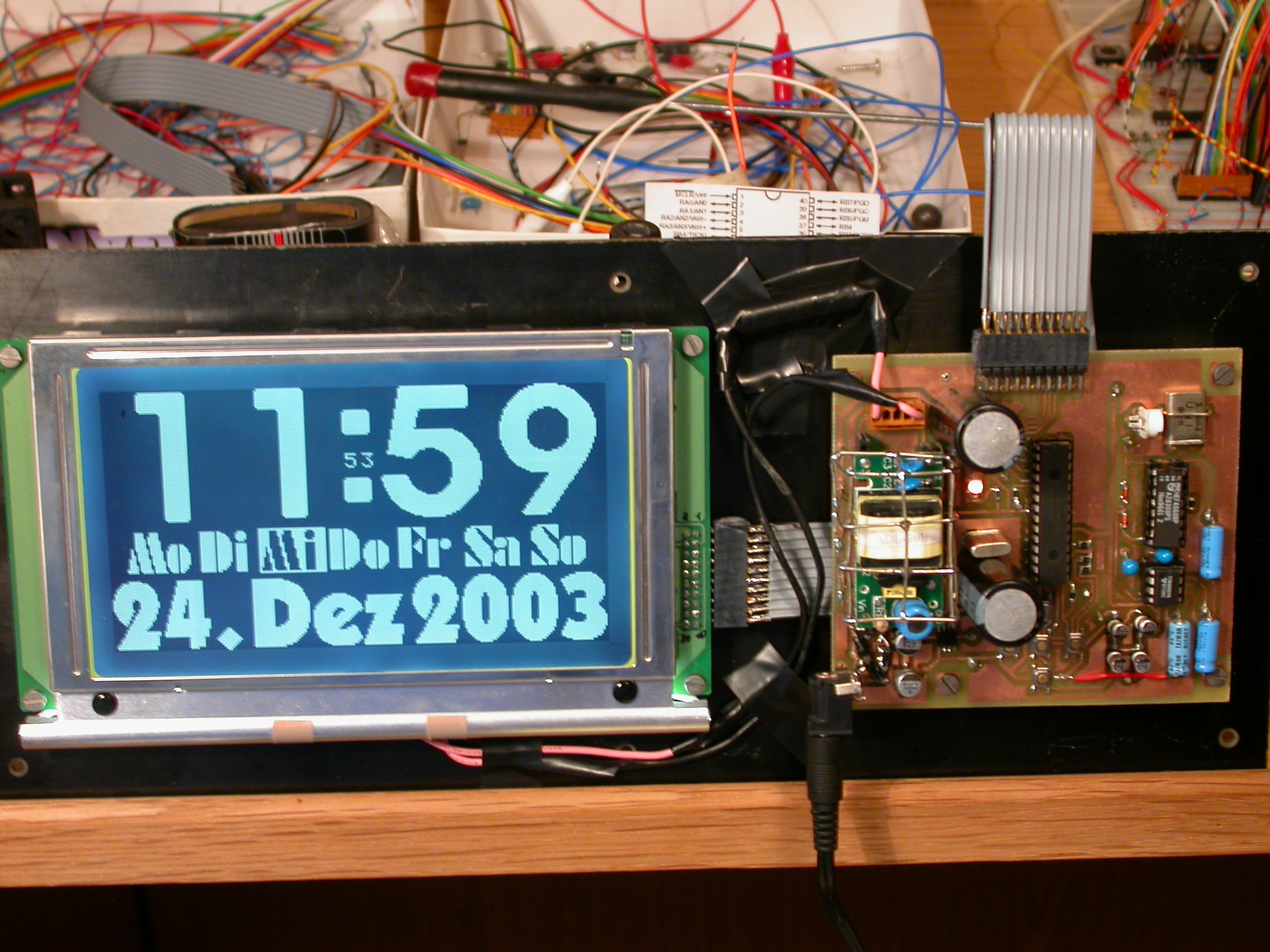

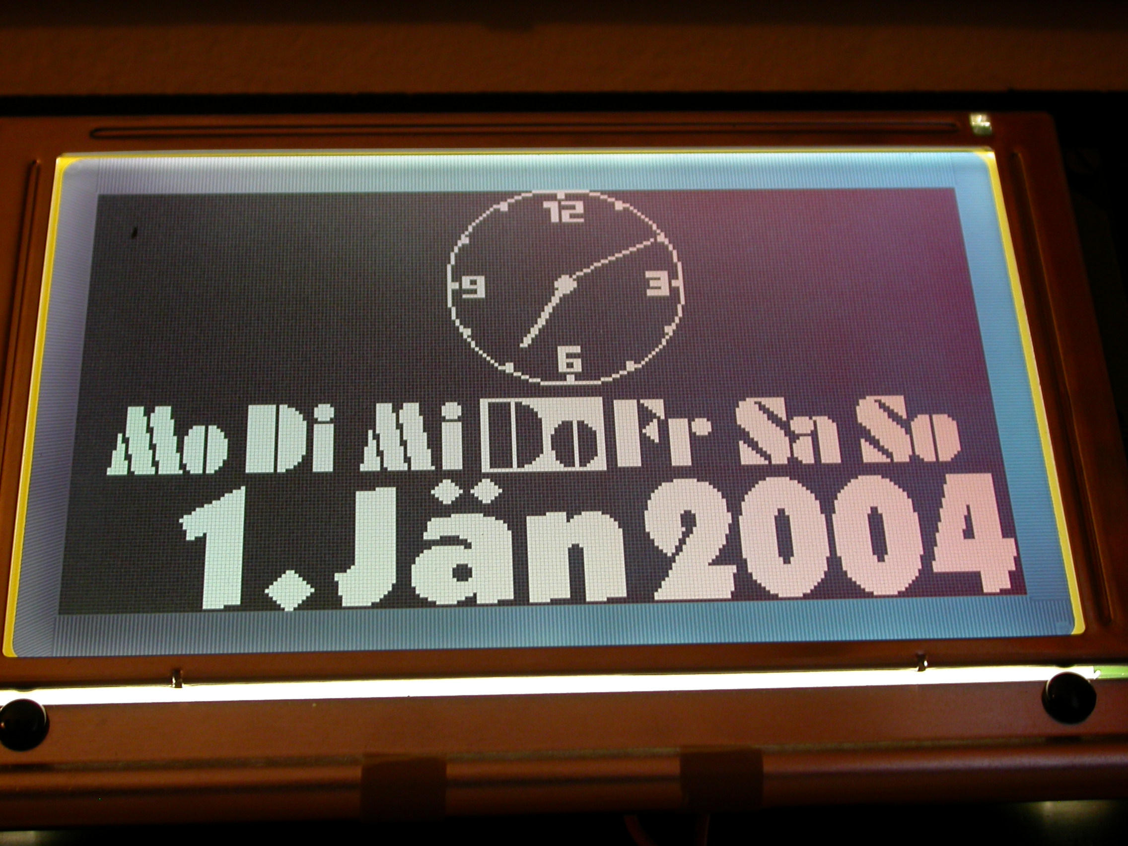

Die Bilder sind alle im Speicher vom PIC, ist auch praktisch Rand voll
:-) Die Uhr kann ja auch die Zeit analog anzeigen (siehe angehängtes
Bild). Die zwei anderen Chips dienen nur zur Herstellung von Minus
20Volt für den LCD Kontrast.

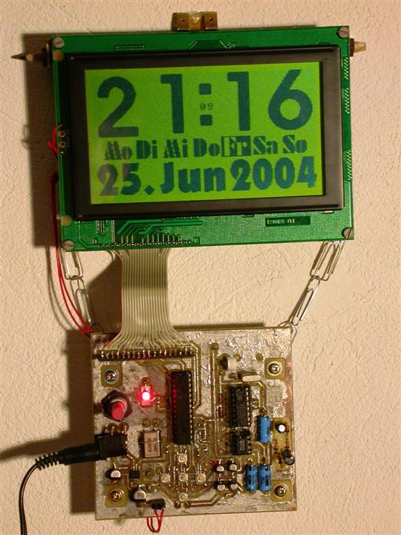

Hehe Hallo Leute!
Mele mich wieder mal zurück ;-)
Also ich hab die Uhr inzwischen ein zweites mal aufgebaut, diesmal mit
LED Hintergrundbeleuchtung, siehe angehängtes Bild!
Das Display hat 240*128 Pixel. Man könnte aber auch ein 240*64
verwenden, die sind deutlich billiger, man müsste dann aber entweder
das Datum und Uhrzeit scrollen oder wechseln...
