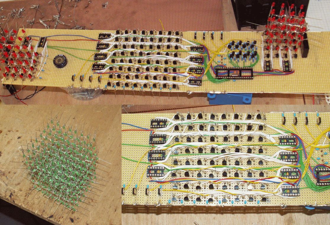

Die beiden Cubes 4^3 einzubauen erforderte Geduld (~10min)
Das Problem ist der grosse Cube:
Auch nach 2 stündiger Geduldsprobe konnte ich den Cube nicht in die
richtigen (mit Edding schwarz markierten Löcher) stecken.
Vielleicht kennt einer eine geeignete Lösung?

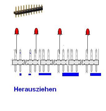

eine im raster 2.54 befindliche steckerleiste anlöten, dann hast du nur
noch 8 leisten mit je acht pinne, wenn du die nichtbenutzten
herausziehst...

ich will dir ja nicht zu nahe treten, aber die LEDs sind zu dicht
zusammen. Wenn man es auf dem Bild richtig erkennt -> 2cm... Damit
ergeben sich, auch z.B. die Probleme, die du jetzt hast.
Ich baue gerade selbst ein solches komisches Ding
(http://www.bralug.de/wiki/3D-LED-Display). Ich verwende einen Abstand
von 3,5cm. Desweiteren wird die (erforderliche) Stabilität des Cubes
(8x8x8) erst erreicht, wenn man nicht die Anschlußdrähte der LEDs
verwendet, sondern 1mm-Silberdraht nimmt.
Auch würde ich den Cube nicht direkt auf die Treiberplatine setzen,
sondern vielmehr flexible Drähte zwischen Cube und Platine...
Grüße Uwe

-Steckerleiste klingt interessant, aber verstehe ich nicht ganz :(

  warum sind die LEDs zu nah zusammen?
  Die passen genau in das Raster rein (theoretisch)
  Oder meinst du das wegen der Sichtbarkeit der inneren LEDs?
Ich möchte den Cube am liebsten genau da auf die Platine machen,
weil man dann auch die Technik, die dahinter steckt sehen kann.
Gruss
Stefan

Persönliche Seite #761493
>> Du multiplext
>> und dann sind maximal 8 LEDs gleichzeitig an.
> Falsch er benutzt Ebenenmultiplexing, also sind 8x8 gleichzeitig an.
ok, wenn man sich das Bild anschaut und die Anzahl der verbauten
Transistoren in Betracht zieht, könntest du Recht haben...
> Und selbst wenn nur 8 an wären -> Dutycycle ca. 1,5% -> Wesentlich
> höherer Pulsstrom nötig
da komme ich noch nicht ganz mit...
Grüße Uwe

#761519
Tja, Trick 17 mit Selbstüberlistung...löte an jeden Anschluss einen ganz
feinen Draht, dann fädle jeden Draht durch "seine" Bohrung. Dann müßte
es klappen, die LED-Anschlüsse so hinzuzupfen, das sie in die Bohrungen
rutschen.
OP #762038
> rutschen.
Ja das werde ich probieren! danke für den tipp!
@all
-Ja ich multiplexe die Ebenen.
 ->beim großen Cube sind max. 64LEDs gleichzeitig an
Zum Strom:
 Es sind 75R Widerstände eingebaut.
 I=U/R
  = (Betriebsspannung - Uled ) / 75
  =  (5-2)/75
  = 0,04
Es fließen also 40mA pro LED im Multiplexbetrieb.
Oder andersherum: Die 8LEDS übereinander kriegen 40mA Dauerstrom.
=> 40mA/8 = 5mA
Jede LED mit 5mA
640LEDS *0,005= 3,2 A
Die Leds ziehen also nur 3,2 A.
Jedoch müssen die Steuerströme der Transistoren
für eine Ebene mitberücksichtigt werden:
AnzahlTransistoren* Steuerstrom
(64+16+16)        *  (5V / 1k2)
=0,4 A
Insgesamt also 3,6A.
Hinzu kommen noch
 -Steuerströme für die Mosfets(zur Ebenensteuerung)
 -Verluste der Ladungspumpe
 -Logik (1 Mega16 + 12 SIPOs)
 -Reserve (darf ein wenig mehr sein? ;) )
Also habe ich den Gesamtstrom mit 4,8 Ampere kalkuliert.
Gruss
Stefan
