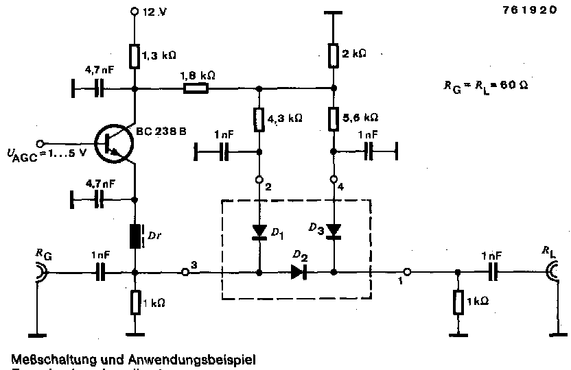

Das waren die dreifachen PIN-Dioden TDA1053 (ITT Intermetall Freiburg),
TDA1061 (Telefunken) und BAR61/62 (Siemens). In der Applikation ist aber
nur ein Transistor benutzt, das ist eine lineare Näherung an die
Poti-Schaltung
http://www.datasheetarchive.com/pdf/3356056.pdf
(TDA1061, Siemens hat dieselbe Schaltung mit einem kleinen
Bauteilwerte-Fehler im Datenblatt übernommen)
Je weiter der Transistor öffnet, desto größer die Spannung über D2,
während die Spannung über D1 und D3 fällt. Ähnlich kann man die beiden
Enden des Trimmpotis an D1/D3 und D2 anschließen.

nein, diese seltsamen Stromverteilungen an einem Trimmpoti kamen mir nur
aus dieser PIN-Schaltung bekannt vor, hat aber nix mit deinem
Messproblem zu tun.
Aus dem Schaltbild geht nicht hervor, wo Emitter und Kollektor sitzen.
Wenn das pnp-Transistoren sind, also reine Emitterfolger, dann sind die
Spannungen am Emitter (oben am Poti) direkt aus den Basisspannungen
abzuleiten, einfach etwea 0,6 höher. Damit läßt sich die Kurve einfach
mit einer Excel-Tabelle berechnen.
Sind es dagegen npn-Typen, also Emitter auf Masse, dann hängen die
Spannungen noch von Basisstrrom und Stromverstärkung der beiden ab.
