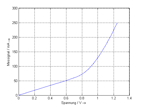

habe mir mal die Kennlinie der Gate - Kathodenstrecke
beim Thyristor TIC126 mit dem Komponententester meines
HAMEG-Oszilloskops angesehen.
Ist eine fast senkrechte Linie, so wie ein niederohmiger Widerstand.
War bei einem anderen TIC126D genau so.
Erwartet habe ich eher eine Diodenkennlinie, bei der erst ab so 0,6V ein
Strom fließt.
Warum ist es so wie es ist und nicht anders?

Bei einem Transistor müsste die Kennlinie der Basis-Emitter-Streck wie
eine Diode bzw. wie eine Z-Diode aussehen.
Beim Thyristor TIC126 hingegen sehe ich auf dem Oszilloskop eine Gerade
so wie bei einem Widerstand.
Hat das irgendwas mit der Dotierung zu tun?

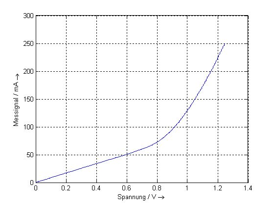

Danke für die Bestätigung.
Nebenbei bemerkt, die Kennlinie setzt sich auch im dritten Quadranten
fort.
Kann es eventuel sein, das dieser Widerstand vom Hersteller des
Thyristors absichtlich "eingebaut" wird um ein ungewolltes Zünden des
Thyristors bei hohem dU/dt zu vermeiden.
Ob dieser Widerstand eventuel die Source-Drainstrecke eines parasitären
MOSFET's ist?

Interessant ist, dass alle Thyristoren diesen Widerstand haben. Zwischen
einige kOhm bei kleinen Thyristoren bis zu 10 Ohm bei richtig großen
Thyristoren habe ich alles dazwischen gemessen.
Kein einziger Herstelle oder auch sonst irgendeine Thyristorbeschreibung
erwähnt diesen Widerstand.
