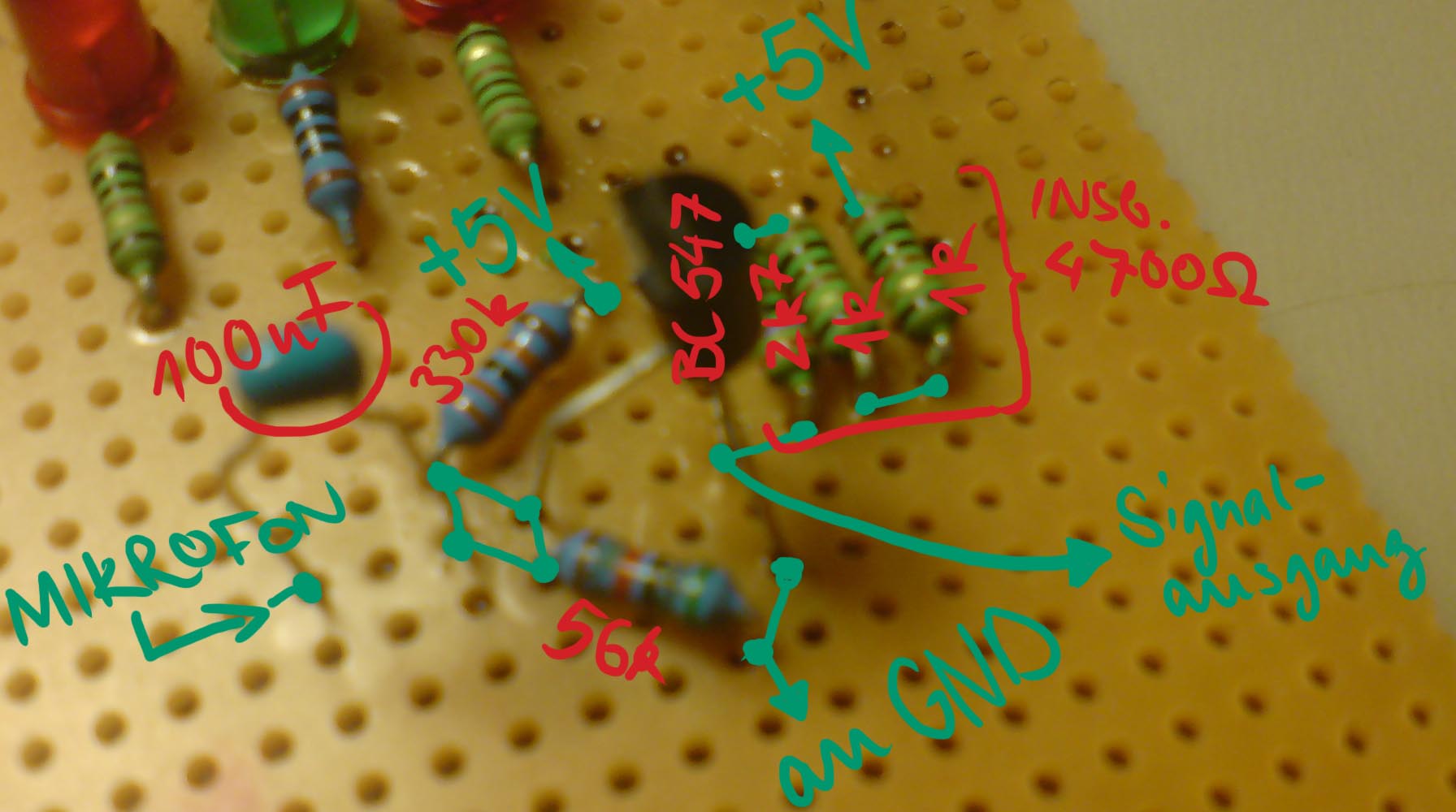

ich versuche grade, den Verstärker in dieser schaltung nachzubauen (bin
ein total-Anfänger...): http://www.myplace.nu/avr/gtuner/gtuner_sch.gif
Nur habe ich das Problem, das er einfach nicht funktioniert! - wenn ich
eine 400Hz Frequenz dort anlege, wo ich im angehängten bild "Mikrofon"
geschrieben habe, dann kommt einfach nix an am "Signal-ausgang".
Ich habe mal versucht, über ein Foto von der schaltung zu malen, was ich
da verbaut habe. Das sollte doch eigentlich so stimmen oder?
Hab ich einen falschen kondensator genommen? oder hab ich irgendwas
anderes übersehen?
Bitte um hilfe!

Kannst du mal bitte einen Schaltplan von dem, was du da aufgebaut hast,
posten und nicht auf einen komplett anderen Schaltplan verweisen?

Bei einer so einfachen Schaltung können es nur noch schlechte Lötstellen
sein, wenns nicht geht ... 8-)
Messe mal den DC-Wert am Kollektor, ohne Signal. Der sollte idealerweise
auf der halben Versorgung liegen - ist aber so fast nicht stabil zu
erreichen.
Besser wäre es, in den Emitter noch einen Widerstand (100-500 Ohm) zu
schalten, parallel dazu einige µF. Du musst dann vermutlich R2 noch
entsprechend vergrößern. Stichwort DC-Stromgegenkopplung.
Auch der Eingangskondensator ist mir mit 10n viel zu klein.

@ hannes
entweder sind die farben des bildes verfälscht oder ich bin farbenblind,
aber die widerstände rechts im bild sind doch niemals 1-kiloohm
(braun-schwarz-rot), und der 330-kiloohm widerstand sieht auch suspekt
aus.

Er macht seine ersten Gehversuche mit einem Ein-Transistor-Verstärker.
Er nimmt die 5 genannten Bauelemente aus der geposteten Schaltung und
lässt den Rest weg. Und nun kommt am Kollektor gar nichts raus - nicht
mal was unbrauchbares ...
@hannes
womit stelltst du eigentlich fest, dass nichts am Ausgang vorhanden ist?
> aus.
Nö, zumindest die scheinen zu stimmen.
braun-schwarz-schwarz-braun -> 100*10^1 Ohm = 1 kOhm
orange-orange-schwarz-orange -> 330*10^3 Ohm = 330 kOhm
