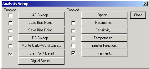

Ich wollte mal das Programm "Pspice" ausprobieren, stoße aber auf
Hindernisse:
Die angehängte Schaltung läßt sich  nicht simulieren, d.h. das
Simulationsfenster bleibt leer. (Unabhängig mal davon, ob die Schaltung
elektrisch sinnvoll ist oder nicht).
Frage: Womit kann man den Taster betätigen?
Muß erst ähnlich wie in Eagle mit INVOKE der Schaltkreis mit "Saft"
versorgt werden?
Entschuldigt díe Fragen, aber ich habe schon nach dem Problem
"gegurgelt"
und fand keine Hinweise.
MfG Paul

Doppelklick auf den Taster und bei "tClose" eine Zeit eingeben, nach der
der Taster sich schließen soll!
Ich sehen aber auch keine Spannungsquelle (VSRC zum Biespiel)

So, jetzt habe ich statt der 5V VSRC angeschlossen. Wenn ich jetzt auf
den Taster klicke hüpft das Simulationsfenster runter in die Taskleiste.

Die Simulation ist aber schon nach ganz kurzer Zeit zu Ende, ohne daß
ich die Chance hätte, den Taster zu drücken. Ich dachte, daß die
Simulation immer als Schleife läuft und ich den Taster drücken und
loslassen kann
und dann die Reaktion des Ausganges beobachten kann. Wenn das aber nicht
geht, ist die Sache ziemlich nutzlos.
